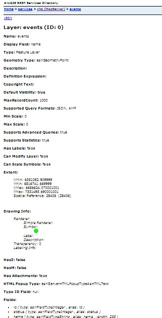

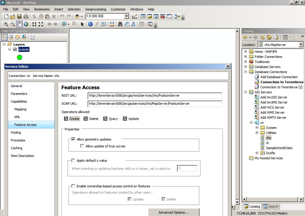

Опубликовал слой с feature access, таблица на которой крутится сервис находится в геобазе данных sql server express.
Проверил в свойствах сервиса доступные операции: Create Delete Query Update.

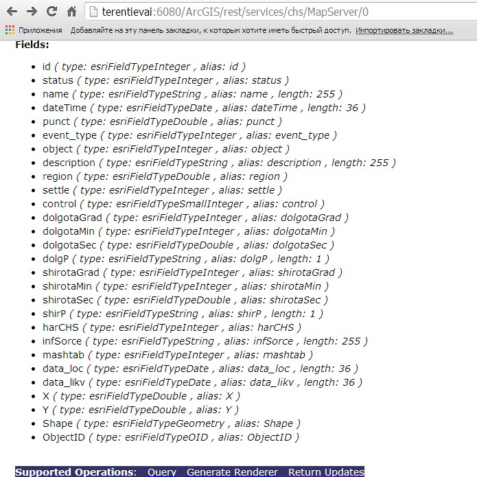

Но когда смотрю свойства опубликованного сервиса через url доступа к сервису
Вижу только следующие доступные свойства
Supported Operations: Query Generate Renderer Return Updates
Свойства сервиса при публикации в arcgis desktop

MapServer не имеет таких операций. Нужно использовать FeatureServer:

А если посмотреть здесь
и выбрать пункт
View In: ArcGIS.com Map
То отсюда события редактируются без проблем, в моей базе геобазеданных - изменения сохраняются.
