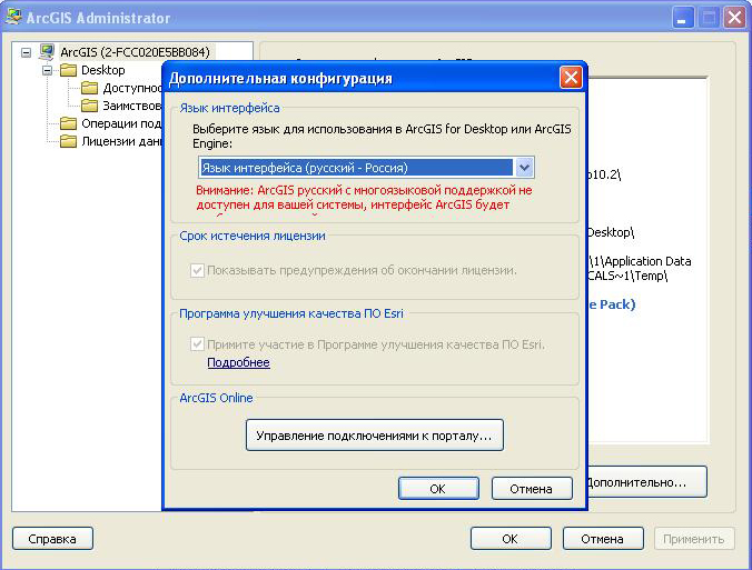

10.2 на русском...
- Сообщения: 3058
- Репутация: 189
10.2 на русском...
- русский.jpg (230.99 КБ) 8645 просмотров

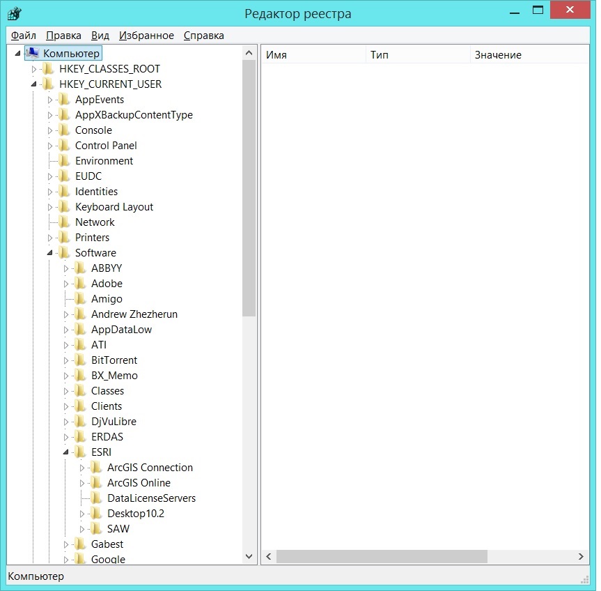

В Windows 8.1 в реестре нет такого адреса.Донецков писал(а):P.S Если установить в реестре ключ: HKEY_CURRENT_USER\Software\ESRI\UILANGID Тип: REG_DWORD Значение: 0x419(1049)то русский интерфейс запускается...
- Реестр.JPG (114.4 КБ) 8349 просмотров

так сам создал...

Может быть это странно звучит, но не получилось.
Особо реестр никогда не правил, только чисткой (удалением следов) и занимался.
Может скрин бросите.
