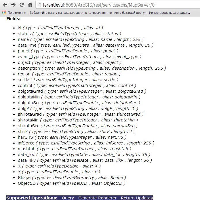

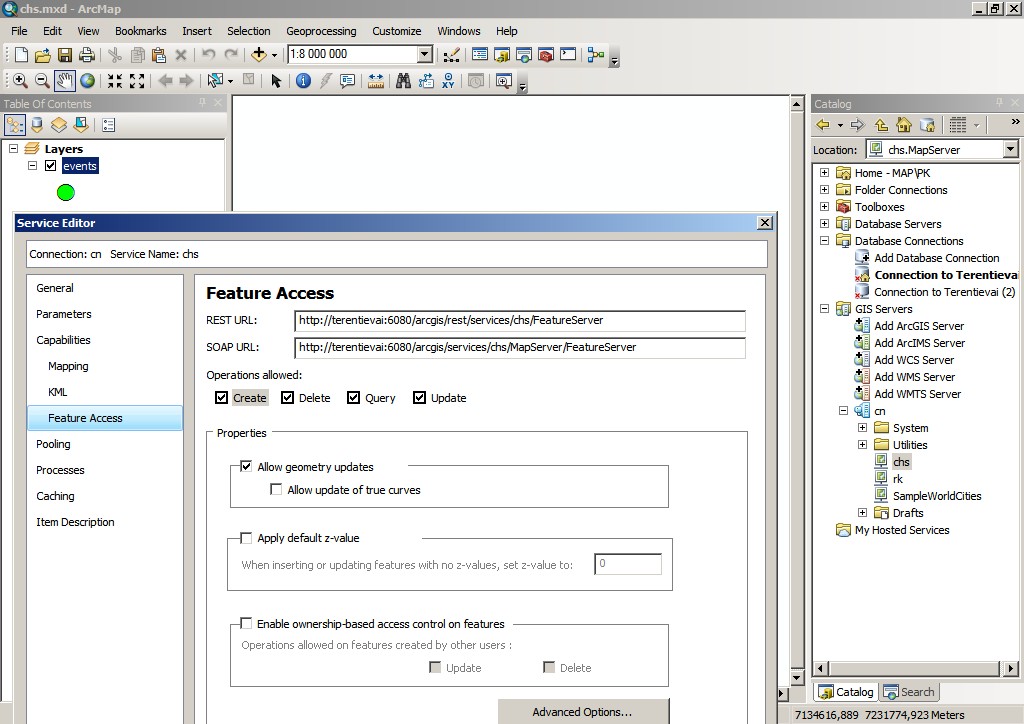

Опубликовал слой с feature access, таблица на которой крутится сервис находится в геобазе данных sql server express.
Проверил в свойствах сервиса доступные операции: Create Delete Query Update.

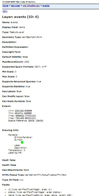

Но когда смотрю свойства опубликованного сервиса через url доступа к сервису
Вижу только следующие доступные свойства
Supported Operations: Query Generate Renderer Return Updates
Свойства сервиса при публикации в arcgis desktop
Свойства опубликованного сервиса - 1
Свойства опубликованного сервиса 2

MapServer не имеет таких операций. Нужно использовать FeatureServer:
            <esri:FeatureLayer ID="События" DisableClientCaching="True"
                               AutoSave="False"
                               Url="http://terentievai:6080/ArcGIS/rest/services/chs/FeatureServer/0"
                               OutFields="*"
                               Mode="OnDemand" />
