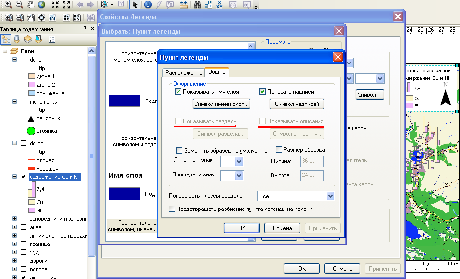

Друзья, в версии ArcMap 10.1 SP1 почему-то недоступны пункты "Показывать разделы" и "Показывать описания" в Свойствах Легенды - Пункты Легенды - Стиль - Свойства - Пункт Легенды - вкладка Общие.
Скриншот добавил.
В чем может быть проблема?

Re: ArcArcMap 10.1 SP1 - не редактируется стиль Легенды
с выбранным типом символов у слоя с диаграммами, как вы можете заметить нет разделов легенды (на вкладке символы, как, например, при раскраске по атрибутам) и нет описаний.
а потому эти пункты не активны.

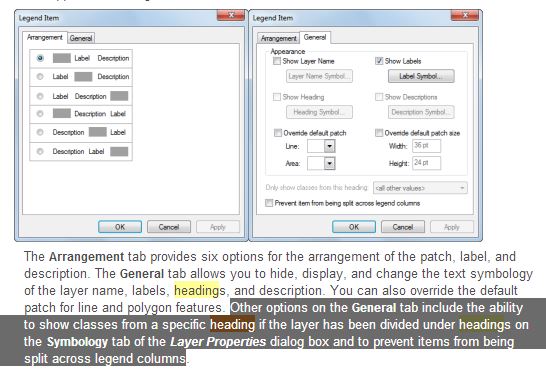

из этого раздела в подтверждение моих слов (и в виде камня в огород вашему преподавателю)
для начала взгляните на вкладку символы в способе по категориям (там жирным как раз выделены эти заголовки), а затем на вкладку для настройки диаграмм. я не вижу кнопки для добавления заголовка в этом разделе скриншот справки в месте, где сказано, что у диаграмм не бывает описаний

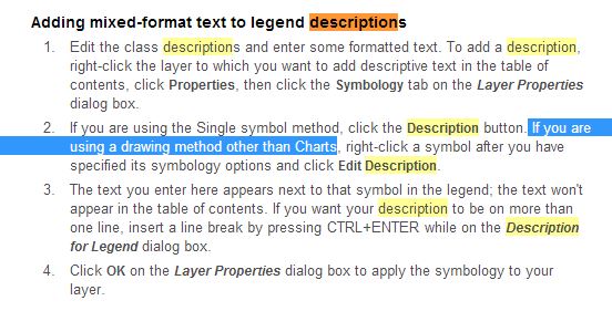

как сделать описания читайте в справке.
