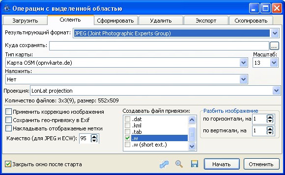

Добрый день! Прошу подскажите как скачать снимок при помощи программы SASplanet и не потерять привязку?
Пытаюсь скачать через вкладку "склеить" выбрав разные типы файлов привязки. Но почему-то АркГис на них ругается, говорит что файлы не корректны или биты! Пожалуйста объясните в каком месте у меня руки не оттуда растут! При скачивании или при экспорте в аркгис? (отдельная благодарность тому, кто объяснит что делать с этими файлами привязки)

Настройки какие выбираете? Привязку указываете правильную при экспорте (tfw)?
Также следует обратить внимание на формат: если в ECW, для ArcGIS (для 10.1 точно) нужен специальный плагин.

neroznik писал(а):как скачать снимок при помощи программы SASplanet и не потерять привязку?
сохранить в простой jpeg c привязкой в world-файле (.w)
ну и прежде чем склеивать надо сперва загрузить тайлы для искомой области в соответствующем масштабе
и "Тип карты" не забыть указать нужный
