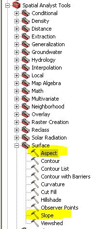

Расчет выполняется инструментами Spatial Analyst:
Экспозиция и Углы наклона

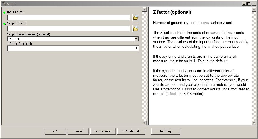

перепроецируете растр в необходимую проекцию, указав размер ячейки 90 метров, а потом запускаете инструмент Углы наклона (Slope) с z-множителя = 1.
Z-множитель для углов наклона

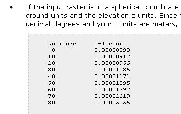

использовать значение z-множителя для ваших широты-долготы. Приблизительные значения взяты из статьи для инструмента Отмывка рельефа, но т.к. отмывка строится с учетом углов наклона - принцип преобразования десятичных градусов в метры не меняется.
значения z-множителя для некоторых широт:
Значения z-множителя

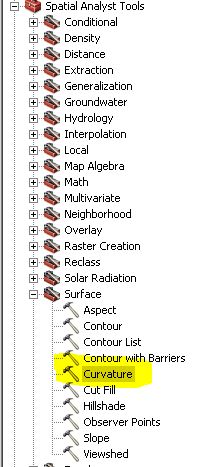

А для вас инструмент Кривизна склонов (Curvature), который умеет определять продольную (вниз по склону) выпуклость/вогнутость, а также поперечную (под 90 градусов к направлению градиента высоты).
Кривизна склонов
