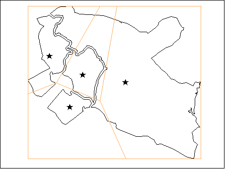

Во первых обрезка на границе субъектов не может использоваться. Вот мой пример:
4 полигона, 4 точки в них (центроид) 4 полигона Воронова. Обрезка полигонов воронова границей приведет к тому, что часть данных от этого полигона пропадет. Нужно не обрезать, а разрезать и потом переносить обрезки в тот регион куда они попадают. Это раз.
Два, что предполагается за пределами РФ - значения 0 или как там в вашей отрасли обозначается "все хорошо"? Это совершенно не верное предположение, за исключением Ледовитого океана.
Три, IMHO, задача вообще решена не верным способом. Для моделирования полей (на сколько я помню, распределение показателя - это поле), использована линейно-кусочная функция. Но поля не остаются статичными между точками разного значения. Они или должны убывать квадратично от точки "выброса", или изменяться некоторой функцией, возможно, что и линейной, между точками измерений. Но правило непрерывности должно сохранятся. Не может справа от границы быть 10, а слева 2. Тут очевидная задача пространственного анализа, решаемая с помощью построения грид-моделей, которые должны учитывать непрерывность изменения показателя.
