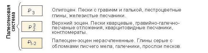

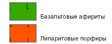

1) Как сделать, что бы в легенде поверх цветового обозначения породы был ещё индекс возраста
2) Как сделать, что бы крап был посередине прямоугольника?

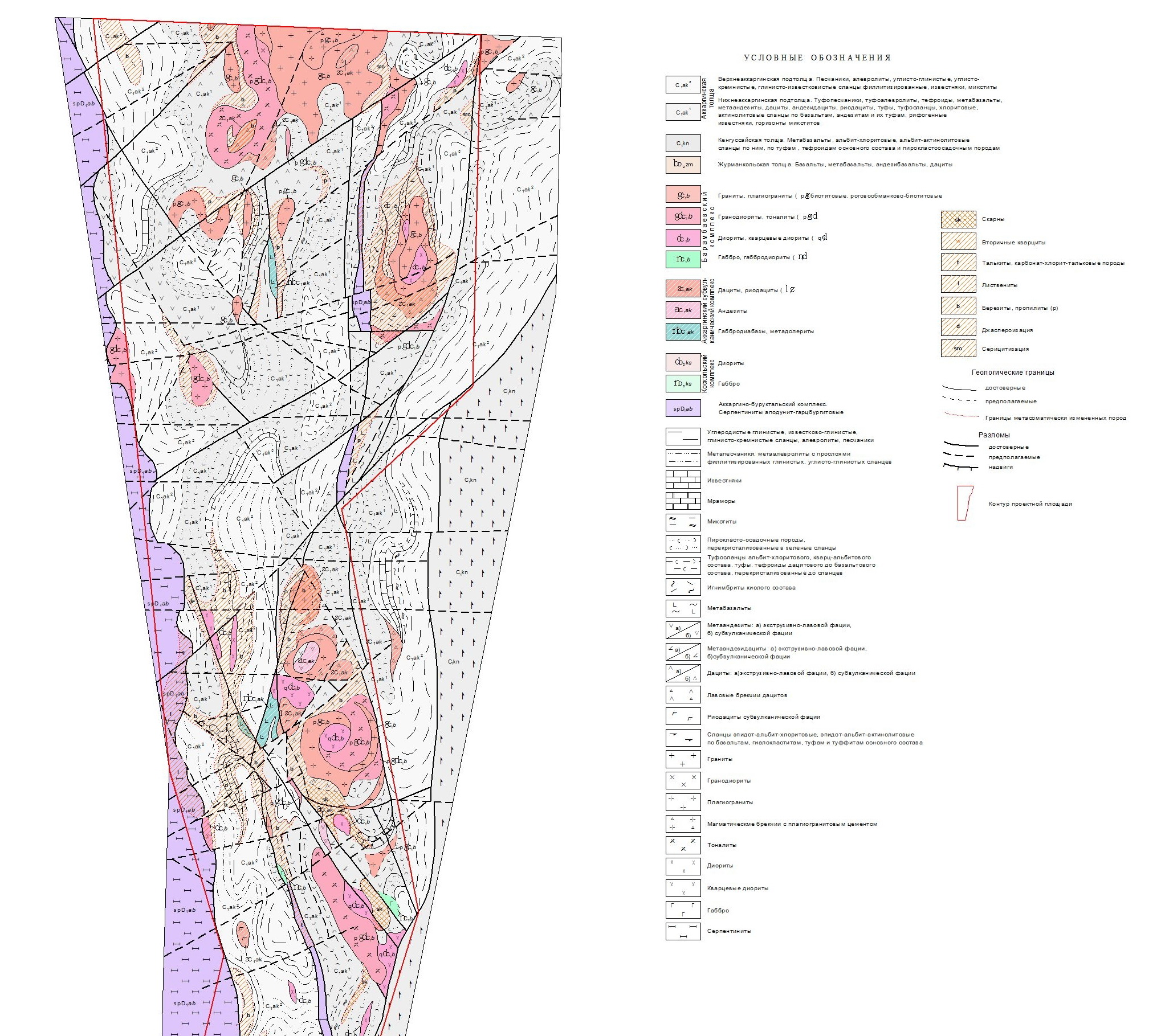

И, по оформлению самой геологической карты:
Может быть вы знаете какие-нибудь статьи/методические рекомендации и тд по оформлению геологических карт в АркГисе? Разумеется, карты, где породы обозначены просто разными цветами делать просто, про них я не спрашиваю, а в которых помимо цвета ещё крапы присутствуют их я не понимаю, как делают, весь мозг себе сломал)
Вот, например, как делают подобные карты:

в аркгисе создавайте основу для легенды, а всякие примочки цепляйте в любом графическом пакете

Тоже пришел к такому выводу...
либо все обозначения вставлять текстом и накладывать поверх цветового обозначения.
