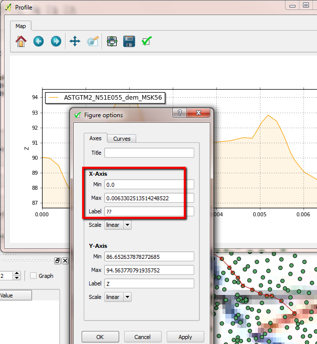

В идеале, получить картинку, как в примере с GRASS. Пока у меня получается так:
Если по оси Y - это высоты, то что по оси X ? настроить шкалу в метрах что-то не выходит..
Re: Построить профиль в QGIS
Сообщение Александр Мурый »
vveco писал(а): Если по оси Y - это высоты, то что по оси X ? настроить шкалу в метрах что-то не выходит..
Похоже, что градусы. Область GRASS в географ.СК? Сделайте новую область в какой-либо проекции в метрах и попробуйте с профилями там.

Сообщение vveco »
Спасибо. было в градусах. Перевел растр в МСК-56 и все получилось )
