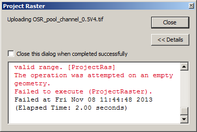

Мне нужно перепроецировать растр. Пользуюсь Toolbox-Data Management tool-Projection Transformation-Rastr-Project. Он выдает ошибку. На рисунке: :(
Что может быть причиной этой ошибки????

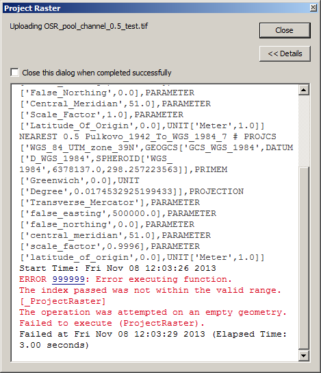

полная картина ошибки

Думаю инструменту "не нравится" описание СК, переназначьте ее из арккаталога.

lam писал(а):Думаю инструменту "не нравится" описание СК, переназначьте ее из арккаталога.
Спасибо!!!! Помогло!!!!
