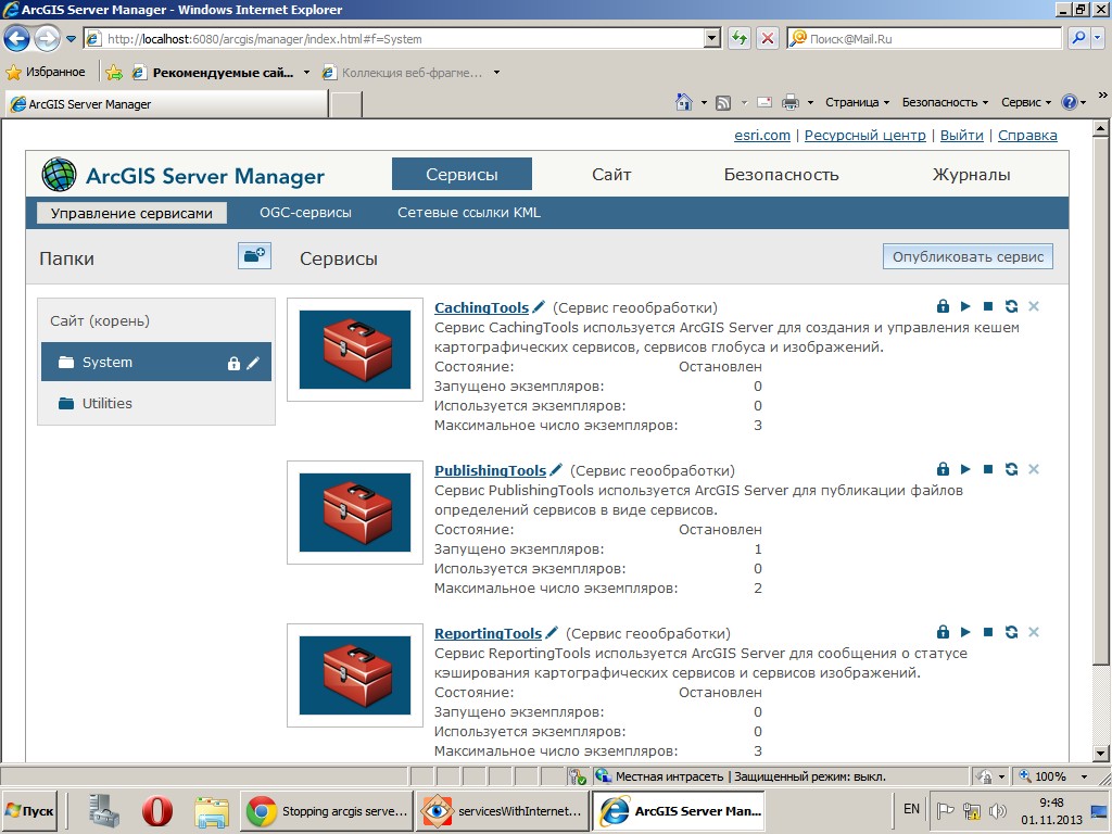

xaml:
Это просто тестовый код для отображения карты и Legend. Code behind - отсутствует. Но дело даже не в этом.
Дело в том , что службы останавливаются. Во вложении состояние служб через 1,5 минуты после переключения шнура в розетку с интранет - линией. До этого службы в состоянии "работает"

</Grid>Дело в том , что службы останавливаются. Во вложении состояние служб через 1,5 минуты после переключения шнура в розетку с интранет - линией. До этого службы в состоянии "работает"
- servicesWithInranetConnection.jpg (167.83 КБ) 7682 просмотра
