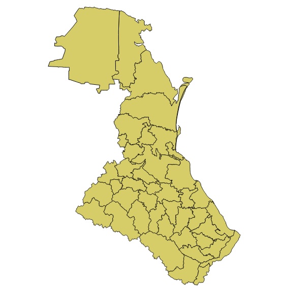

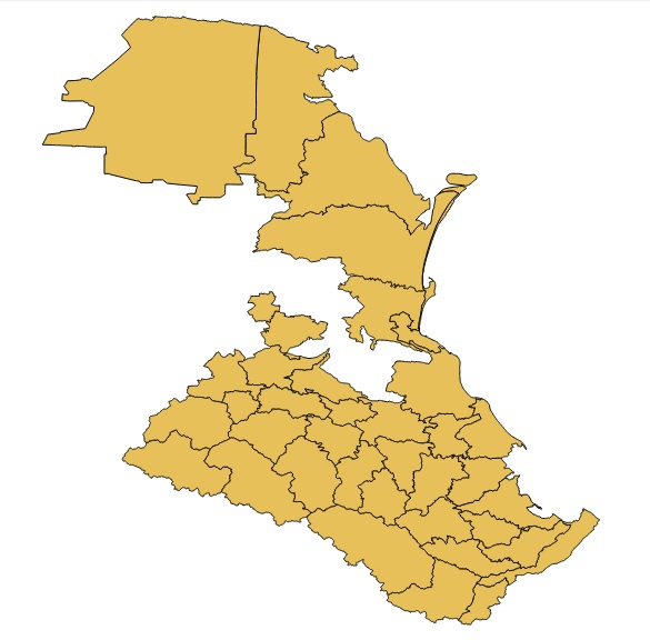

В общем, такая ситуация. Имеется векторный слой в wgs, который должен иметь вид как на вложении 1 (так в mapinfo и arcgis открывают),но при открытии в qgis она имеет следующий вид как на вложение 2. Косяк заметил только на середине работы. Заеова создавать карты времени нет. С чем это связано? В метаданных qgis прописана проекция wgs.

Приведите полные параметры системы координат и проекции из MapInfo, ArcGIS и QGIS. Первая картинка похожа на UTM, вторая — на географ. координаты (WGS84), т.к. "вытянуто".

Это один и тот же файл открывается в mapinfo спараметрами "Долгота/широта (WGS 84) (EPSG:4326)" и в qgis +proj=longlat +datum=WGS84 +no_defs. во втором случае вытягивается в ширину. если такие карты представить общественности это будет ошибкой?

В свойствах проекта в QGIS поставьте галочку на "Преобразование координат на лету" и выберите проекцию WGS84/UTM с зоной соответствующей региону.

Добавлю к цитируемому - если сомневаетесь с номером зоны, тогда выбирайте WGS 84 / Pseudo Mercator EPSG:3857Strix писал(а):В свойствах проекта в QGIS поставьте галочку на "Преобразование координат на лету" и выберите проекцию WGS84/UTM с зоной соответствующей региону.

Во 2.1 версии qGis нет пункта Преобразование координат на лету", но есть "Автоматическое перепроецирование координат". Этот пункт также включен.Но все равно интересно почему так получается?
В принципе вторая картина меня устраивает, но верно ли это если я строю в масштабе 1000000 картограммы для последующего включения в атлас? Атлас справочный характер носит и не предназначен для картометрических операций.
