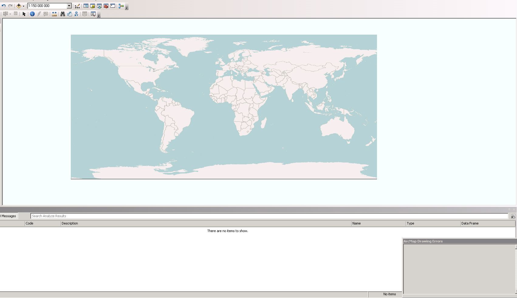

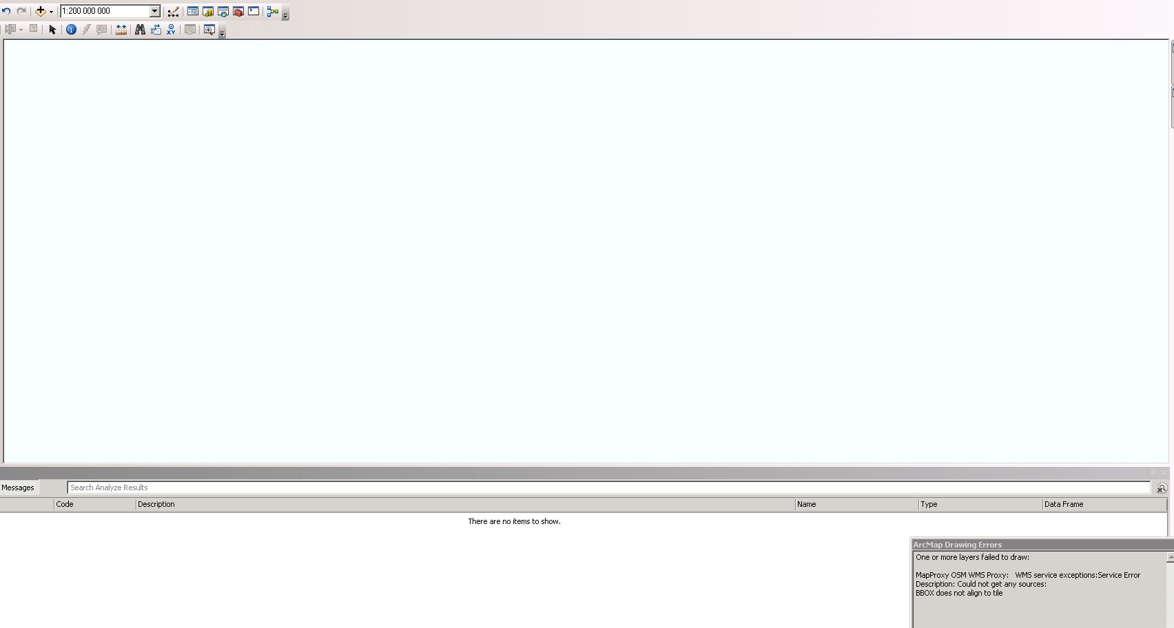

Теперь, когда кеш для некоторых уровней масштаба частично построен, я просматриваю эту карту в ArcMap (Desktop-ное приложение) по протоколу WMS. Вот проблемы, с которыми я столкнулся:
1) Не могу просмотреть карту ОСМ в системе координат 3857, пишет Code:InvalidCRS. Могу посмотреть только в системе координат 4326. Но, как видно из рисунка,
- внизу есть какая-то черная полоса
- карта сплющенная
2) Необходимо знать по какой схеме задаются масштабы у карты ОСМ . Эти масштабы необходимо задать в ArcMap-е, чтобы
- не было "белой карты" на некоторых масштабах. Смотри рисунок
- карта 100500 раз не рендерилась.
Все эти манипуляции нужны для того, чтобы
- работать с картой в десктопном приложении (веб приложение в данном контексте нафиг не нужно),
- причем карта на весь мир будет весить копейки.
- maybeNormal.JPG (110.57 КБ) 8133 просмотра
- errorWMS.JPG (73.24 КБ) 8133 просмотра
