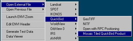

Фалы загружены в ENVI с использованием Мозаика QB:

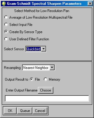

После этого выполнен Image Sharpening по алгоритму Gram-Schmidt Spectral Sharpenig, для сенсора QB

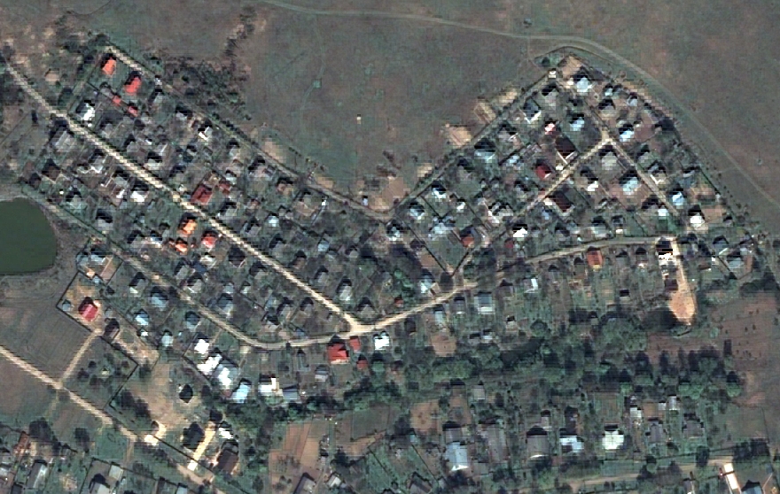

В полученном изображении, в целом очень приличном, появились странные кубические артефакты или полосы:
Алгоритм PC Spectral Sharpening дал схожие результаты, а алгоритм HVS - не дал, но и качество изображения получилось сильно хуже.
Подскажите с чем бы это могло быть связано и как бы этого избежать или обойти?

Nearest Neighborhood стоит вот пикселы мультиспектрального и повылазили, поставьте Bilinear или Cubic и должно стать все нормалньо

Спасибо, попробую. Удивительно, что такое случилось "пятнами" по снимку и не было никак привязано к виду поверхности.
