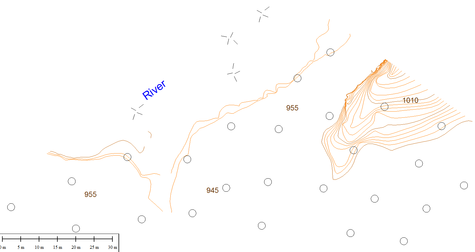

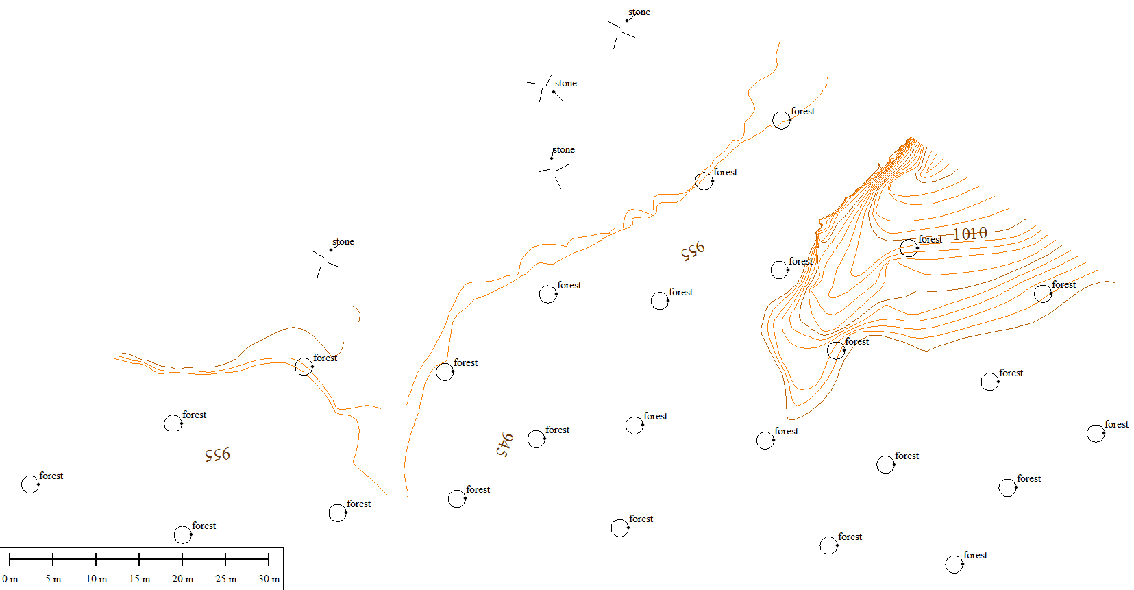

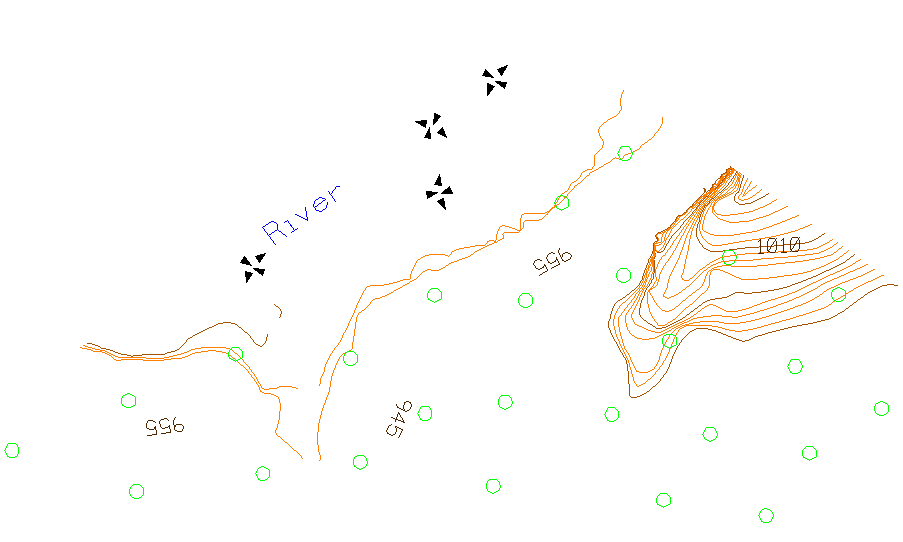

Из одного и того же файла dwg одни и те же тексты в разных версиях видны по-разному:
- в GM14 почти все развернутые в dwg тексты так же развернуты. Скрытые в блоках в dwg тексты становятся видны, причем весьма крупно. И при них еще и видна какая-то точка (точка вставки?).
- в GM15 эти же развернутые в dwg тексты видны как горизонтальные. Другие развернутые в dwg тексты при этом остаются развернутыми. Но скрытые в блоках в dwg тексты перестали быть видны.
При этом другие люди, открывающие этот же файл dwg в своих GM14 видят развернутые в dwg тексты горизонтальными.
А иногда тексты вообще не отображаются.
С чем это связано? Как этим управлять?

в 15 подписи горизонталей "горизонтальны", река - под наклоном...

Re: по-разному отображаются тексты из dwg в разных GM
Именно так.
А в 14 у меня надписи горизонталей развернуты, а надпись реки отсутствует. И видны скрытые в блоках тексты с точками. А у другого пользователя GM14 и надписи горизонталей без разворота.
Где-то, в каком-нибудь файле настроек есть описание того, что и как GM отображает из других форматов?
Это в самом Автокаде: Это у меня в GM14: Это у меня в GM15:
