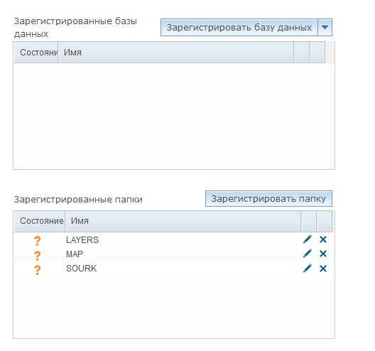

в плане разрешений доступа к папкам в целом ничего не изменилось, помимо их добавления в список зарегистрированных на сервере.
базы данных ArcSDE не обязательны для простой публикации карт для "посмотреть"

Зарегистрировал папки (показаны на рисунке в приложении), которые используются в карте. Пользователю arcgis , заведенному при установке сервера дал все права на папки и для проверки на время включил его в группу администраторы. Но сервис не публикуется даже когда в его состав включаю единственный растровый файл .tif. Не могу понять пока в чем дело...

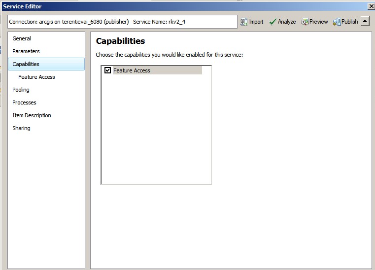

Смущает список доступных capabilities при публикации (в приложении) - feature access.

у вас ArcGIS Server Basic?

Спасибо! Увидев вопрос, понял , что дело в лицензиях. Теперь все впорядке.
