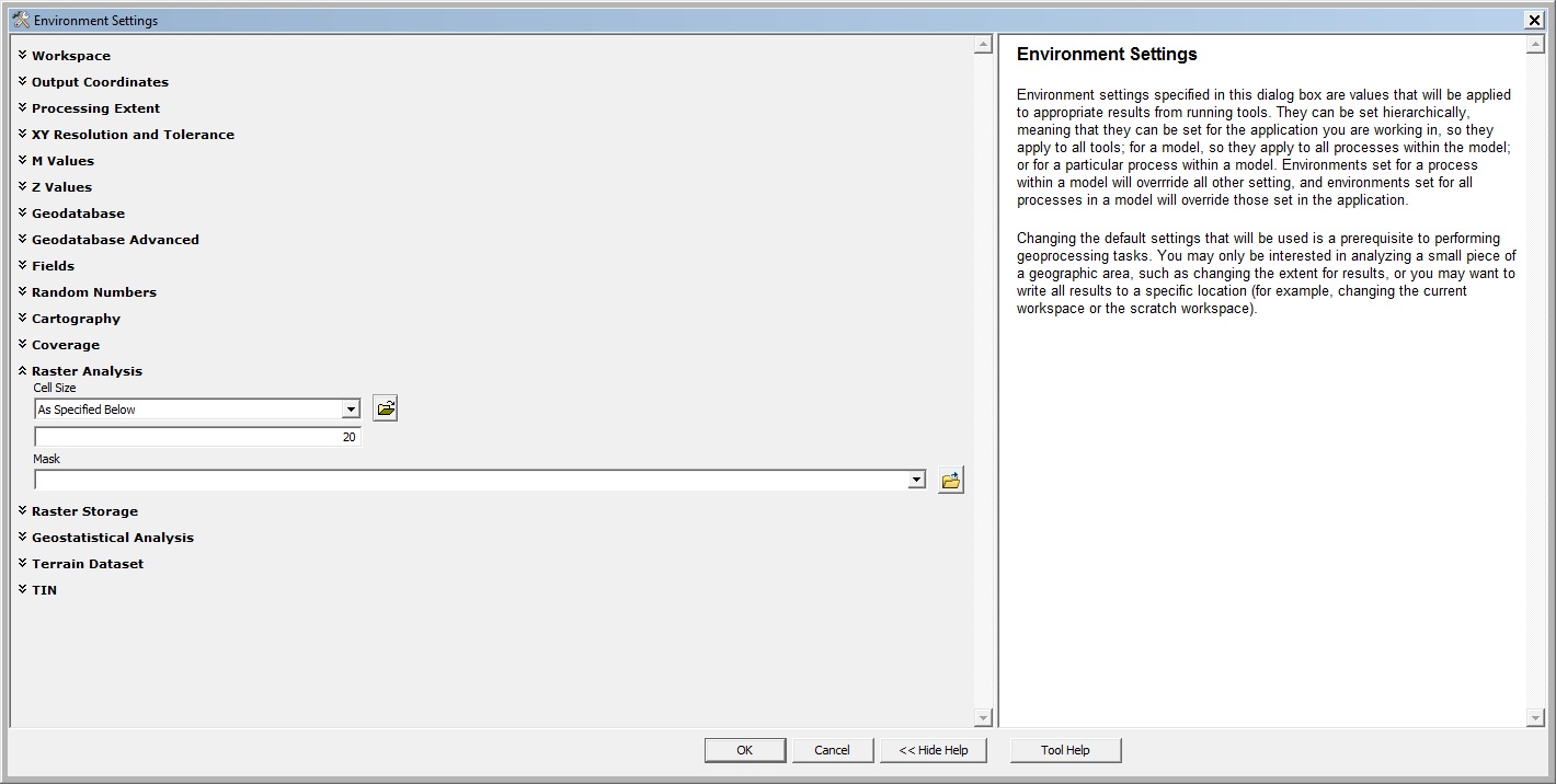

Когда будете экспортировать, там в окошке инструмента внизу есть кнопка Параметры среды. Анализ растра - Размер ячейки.

Здравствуйте,
Я выбрала данный парамметр, но почему-то точки получаются через 0,5 см.

спасибо. буду пробовать. ваше изображение не читается
