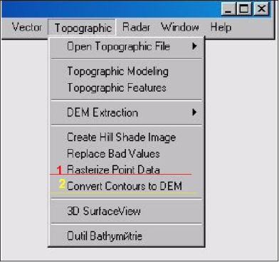

Если никто не ответит полнее, то видимо, без дополнительной обработки - никак. Как сами видите - это две соседних строчки меню:
Контуры - конвертируются в DEM (2), а Point Data - растеризуются (1).
Точное описание процесса Растеризации, я не могу подсказать, т.к не нашелся раздел в Help'е на эту команду.
Однако на входе он требует ASCII Grid Points. Или точнее любой текстовый файл с 3-мя (как минимум) колонками. По этим точкам с выбранным шагом и алгоритмом сглаживания строиться растр поверхности. В общем получается что-то, что может быть сконвертировано в DEM.
Где-то месяца два назад была активная дискуссия на форуме как правильно строить GRID, по моему там всплывала тема совмещения разнородных данных горизонтали - отметки высот и т.п.

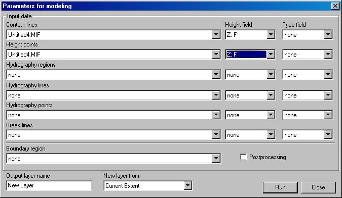

Из известных мне программ, знаю, что в ScanEx ScanMagic 3.xx входит модуль, который как-то строит DEM по вот такому множеству векторных данных:
