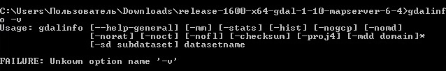

После gdalinfo <путь до растра> появилось много строк: имя файла, размер, координаты углов растра и т.д.
дальше ввожу gdalinfoПРОБЕЛ-v и ошибку пишет (см. вложение pic_1).
:( еще раз прошу простить мою безграмотность в программировании. что-то, видимо, не так поняла.

Прошу прощения - напутал.
Надо не -v а --version
gdalinfoПРОБЕЛ--version
Но это не принципиально, вы самое главное не дали - вывод gdalinfo путь до файла. Если сложно скопировать из консоли, можно перенаправить в файл следующим образом:
gdalinfo <путь до файла> > c:/log.txt
и приложить файл к сообщению.
P.S. если в выводе будут координаты, то вашу кучу файлов можно будет попробовать перепроецировать при помощи gdalwarp или gdalbuildvrt. Единственная сложность, которая пока видится, у вас система координат МСК. Но для начала нужен вывод.

С горем пополам выгрузила в текстовый файл gdalinfo.
Когда вводила --version, мне выходила только версия программы GDAL 1.10.1 и т.д.
Долго создавался еще пустой txt, пока не перенесла папку с GDAL на диск C. (( тупила долго.
