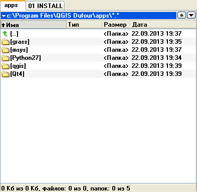

Если у Вас стоит версия 2.0.1 Dufour, то в ней уже позаботились о пользователях - GRASS и SAGA ставятся автоматом (посмотрите в С:/бла-бла-бла/QGIS Dufour/apps должны быть папки saga и grass).
В Анализе (бывшем SEXTANTE) пути к этим провайдерам прописываются автоматом. Можно оспаривать "свежесть" версий, но для начала - вполне достаточно

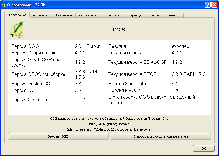

Видимо не все так просто.
Версия QGIS (может какое то обновление требуется?) и то что в папке apps.

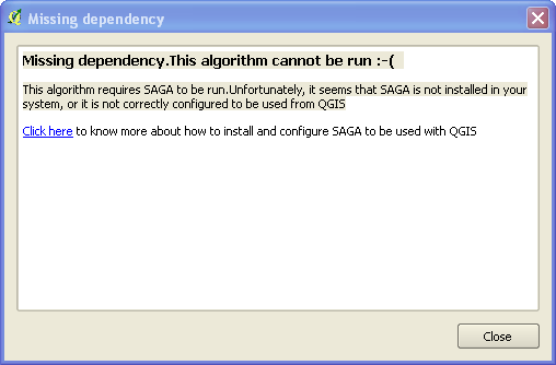

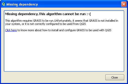

Вы дает примерно одну ошибку и при запуске GRASS и SAGA. Надо как - то устанавливать?

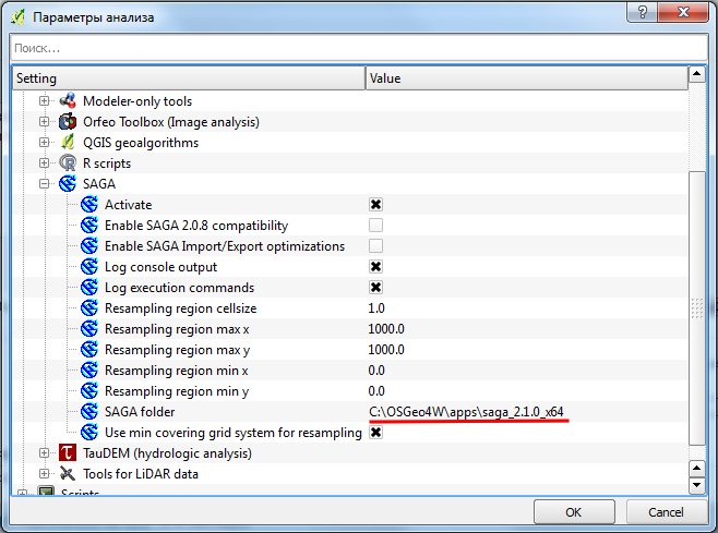

Вообще-то странновато. В первую очередь нужно проверить правильно ли указаны пути к провайдерам алгоритмов GRASS и SAGA в Анализ - Параметры (см. картинку).
GRASS у Вас уже стоит - проверьте пути, а SAGA скачивается отсюда - можно 2.0.8 (saga_2.0.8_bin_msw_win32.zip) или 2.1.0 (saga_2.1.0_win32.zip), просто распаковываете архив где удобно и указываете путь к нему.

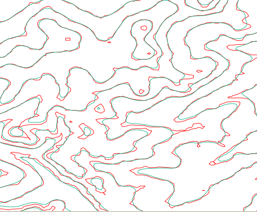

Докладываю об успехах.(пока только SAGA). Вот что получилось после установки saga_2.1.0_win32.zip и процедуры simple filtrer(параметры те что по умолчанию)
Красные горизонтали - до фильтра. Неизвестного мне цвета - после. Помоему здорово.

А разве Simple из SAGA не снижает точность и не генерализирует результат, судя по скрину выше?

Если это мне , то я этого и хотел. Только вот понятие снижения точности по отношению к рельефу масштаба 200тыс, не очень подходит. Цифрование рельефа вообще очень творческий процесс.А разве Simple из SAGA не снижает точность и не генерализирует результат, судя по скрину выше?
PS Можно попробовать "совместить" получившийся рельеф и рельеф с топографической карты масштаба 200 тыс.

Данные SRTM 3" по подробности рельефа соответствуют топокартам-соткам, а то и пятидесяткам.Petruxin писал(а):Только вот понятие снижения точности по отношению к рельефу масштаба 200тыс, не очень подходит.
gimran писал(а):А разве Simple из SAGA не снижает точность и не генерализирует результат, судя по скрину выше?
Всё так, в случае SRTM оно и надо. Особенно учитывая, что там ещё и высота растительного покрова отображается. А так хоть немного выравнивается разница по высоте на границах, например, лесов и полей.
Вот расчленённость эрозионной сети часто страдает от генерализаций ЦМР. Как с этим быть — уже отдельный разговор. Иногда лучше фильтр с минимальным окном, а потом последовательно упростить и сгладить изолинии. Может, где-то у картографов есть ещё рецепты?
