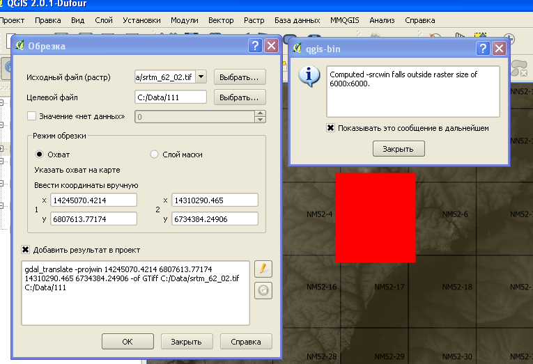

Здравствуйте. При обрезке растра(SRTM) появляется ошибка . Перевод не помог. Понятно, что дело в размерах, но что это за ограничение мне не ясно.(QGIS 2.0.1, WinXP)

Растр SRTM исходно в географ. координатах (WGS84), а охват обрезки (как и весь проект) в какой-то проекции в метрах.
Можно выставить в свойствах проекта WGS84 и попробовать обрезать.

Открыл один файл SRTM без других файлов. Все обрезалось.
Тему закрываю.
Начинаю "сглаживать."
