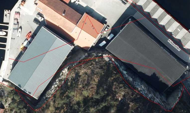

- границы участков (красные линии. Решил, что это границы) пересекают дома, заходят на улицы, постоянно не совпадают с заборами и т.д.
- дома начерчены, похоже, по крышам. А свесы крыш у них чаще неслабые.

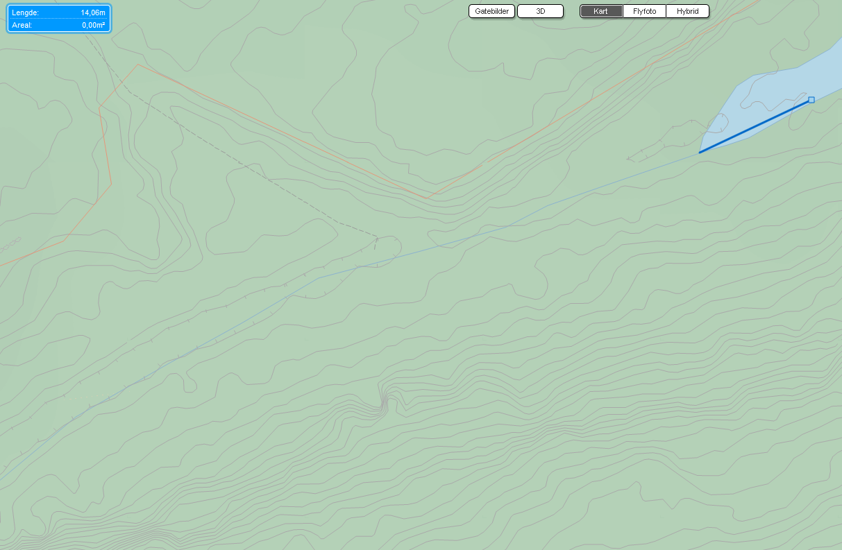

АлексЮстасу, хехе, ну так это вы почти на максимальном зуме смотрели, и несовпадения - метрового порядка, само ледниковое озеро это всего двести метров в длину.

Сообщение АлексЮстасу »
ericsson писал(а):АлексЮстасу, хехе, ну так это вы почти на максимальном зуме смотрели, и несовпадения - метрового порядка, само ледниковое озеро это всего двести метров в длину.
Там горизонтали наезжают на воду до 4.7 м в плане.

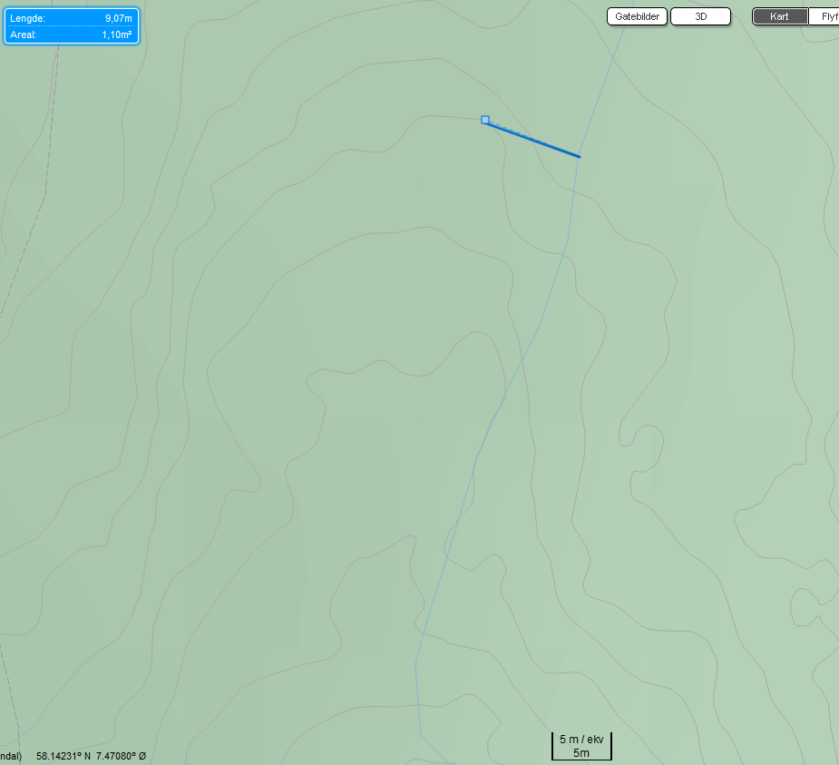

Недалеко ниже еще такая картинка:
9м в плане.
А ближайший же дом дан с детализацией 0.5 м.
Встречались озера на ортофото, которых нет на карте. И озера на карте, которых не видно на ортофото.
Т.е. разные типы объектов этой карты даны с разной точностью, подробностью и достоверностью. И не согласованы друг с другом. Что приводит не к погрешностям оформления-отображения или каким-то неточностям, а к сущностным грубым ошибкам. Критерий формальной точности не оправдывает водотоки поперек склонов и мимо тальвегов.
Возможно, что рельеф не чищен от "вылетов". И еще и по другим примерам (которые искать практически не нужно - рядом же находятся), рельеф действительно построен без учета гидрографии, без ее структурных линий.
Там еще и обрыв в озере, и горизонтали, но на ортофото этого озера вообще нет. Возможно, что там не озеро, а пруд, который на момент аэросъемки уже был спущен...
И очень похоже, что гидрография дана с точностью (относительно горизонталей и ортофото) до 10 м в плане (при 0.5 м для строений?). Это при том, что гидрография - №1 в ландшафте, и потому ей первейшее внимание при создании планов-карт...

- в Норвегии с кадастром много лучше, чем у нас, но тоже весьма типичны аномалии - частные участки залезают на общественные земли и наоборот, один дом может числиться за двумя участками и т.п.,
