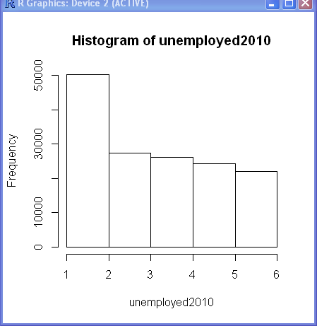

Возникла необходимость научиться строить гистограммы в распределении по времени(конкретно по месяцам). Примера не нашел, чтобы повториьь со своими данными. Пытаюсь сделать так:
 unemployed2010<-c(rep(1,24552),rep(2,25688),rep(3,27287),rep(4,26045),rep(5, 24364),rep(6,21967))
где 1....6 -месяца, а по y - количество граждан(и гражданок).
Вывожу график так :
 hist(unemployed2010,breaks=1:6)
и получается график от большего к меньшему, (рис hist) а надо (должно?) чтобы гистограмма описывалась чем то типа перевернутой параболы

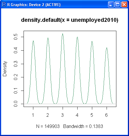

если же попробовать
 plot(density(unemployed2010), type="l", col="seagreen")
, то вроде получается около дела. (рис density)

Наверно я намудрил с вопросом.
В первом топике, в первом кодде
цифры 1,2, и тд. обозначают - январь, февраль...июнь. вторые - количество оф. безработных. Видно, что их количество по месяцам растет до марта а потом спадает. На первой гистограмме же этого не видно. А вот в этом забавном примере гистограммы как я хочу. Может сравнение не корректно?
barplot() - построил лестницу. Тоже ничего, но не то что я хочу. :D
