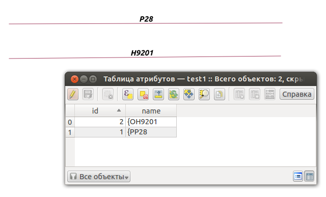

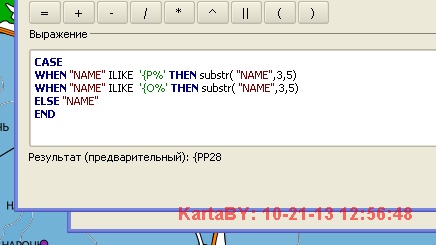

Пытаюсь настроить отображение подписей в линейном слое без служебных символов.
Служебный символов два: "{P" и "{O".
составил следующее выражение
Но при этом часть выражения срабатывает а часть нет.
Уже голову сломал, почему так происходит.

Не та буква? Можно код посмотреть...

Э-эээ. Код весь на скрине. Другого нет.

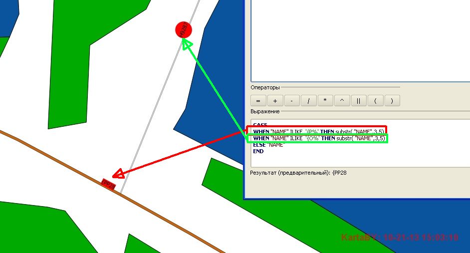

Может я невнятно объяснил суть проблемы?
Попробую по другому.
На скрине видно, что служебный символ "{P" остался в надписи "{PP28", должно быть "Р28".
Служебный символ "{O" не отображается. Надпись высвечивается так как задумано т.е "H9287"
Текст кода в одном и другом случае одинаков, а результат разный.
п.с. Оформление фона (круг, прямоугольник) работает как положено.

Вероятно, дело тут в
substr("NAME",3,5)
в случае с неверно отображающейся строкой, там всего 3 значащих символа (не считая служебных), а у вас код вынуждает вернуть с 3-го символа строку длиной в 5 символов.

Меняю количество символов и 3 и 2 и 4. ничего не меняется. ((

я имел ввиду - там кириллица или латиница?

У меня код работает. Шейп-файл, QGIS-2.0.1 (dthcbz 2.1.0+git20131006+4072e39~precise-ubuntugis1), ubuntu 12.04
CASE
WHEN "name" ILIKE '{P%' THEN substr("name",3,5)
WHEN "name" ILIKE '{O%' THEN substr("name",3,5)
ELSE "name"
END

Проверьте, м.б. у вас вместо английской P, русская Р или наоборот.

trir писал(а):я имел ввиду - там кириллица или латиница?
Спасибо.
Вся проблема была в кирилице-латинице. :oops:
Все заработало.
Вопрос закрыт.
