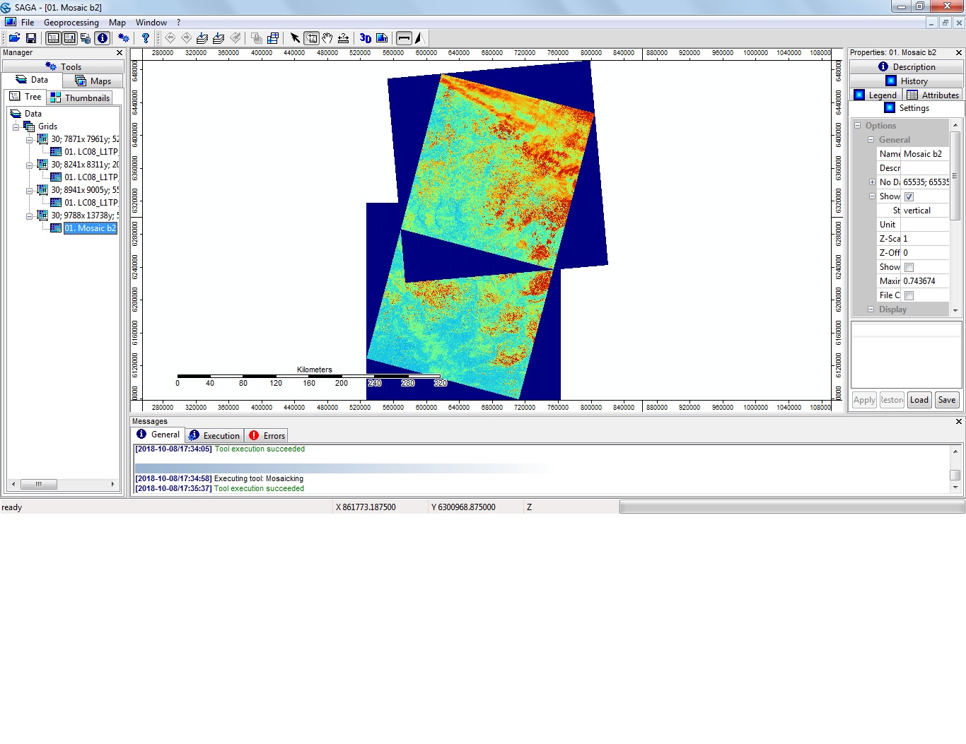

Как правильно склеить изображение без перекрытия изображения синим цветом? У меня получается так

А что у вас зо значениями NoData в исходных растрах - они установлены? Если да, то какие?
65535; 65535

У вас похоже должно быть 0; 65535

нет. если поставить такие значения, то пропадает все изображение

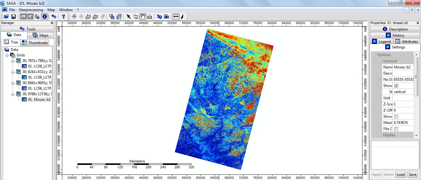

Разобрался. Выставил у исходных гридов -99999;0 и все получилось. Правда у мозаики значения все равно стоят 65535;65535
