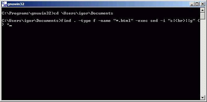

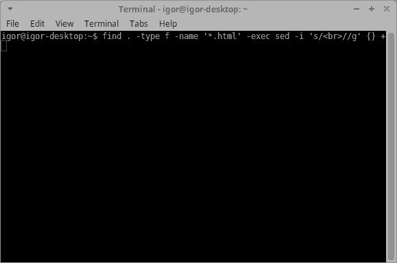

Всё просто. Это даже не скрипт, а команда, которая вводится в консоли: Впрочем, для многократного использования можно сохранить её как скрипт:Natalia Novoselova писал(а):...я, увы, не поняла, что мне делать с тем, что написал Денис.![]()
То есть как его использовать?
#!/bin/sh
find . -type f -name '*.html' -exec sed -i 's/<br>//g' {} +
sed изменяет файлы «на месте» ( -i ), заменяя "<br>" на пустую строку глобально, т.е. многократно во всём файле ( 's/<br>//g' ). При этом для неё подставляется имя файла, найденного find ( {} ). Плюс ( + ) предполагает использование более эффективной обработки за счёт запуска на исполнение после предварительного создания списка имён файлов, если этих файлов очень много.
Просто, ёмко, эффективно. Unix way.
Проекты, создающие среду Unix под Windows: Cygwin, MinGW/MSYS, GnuWin32. Лучше устанавливать из OSGeo4W, чтобы получить интегрированное окружение с QGIS и другими приложениями.
