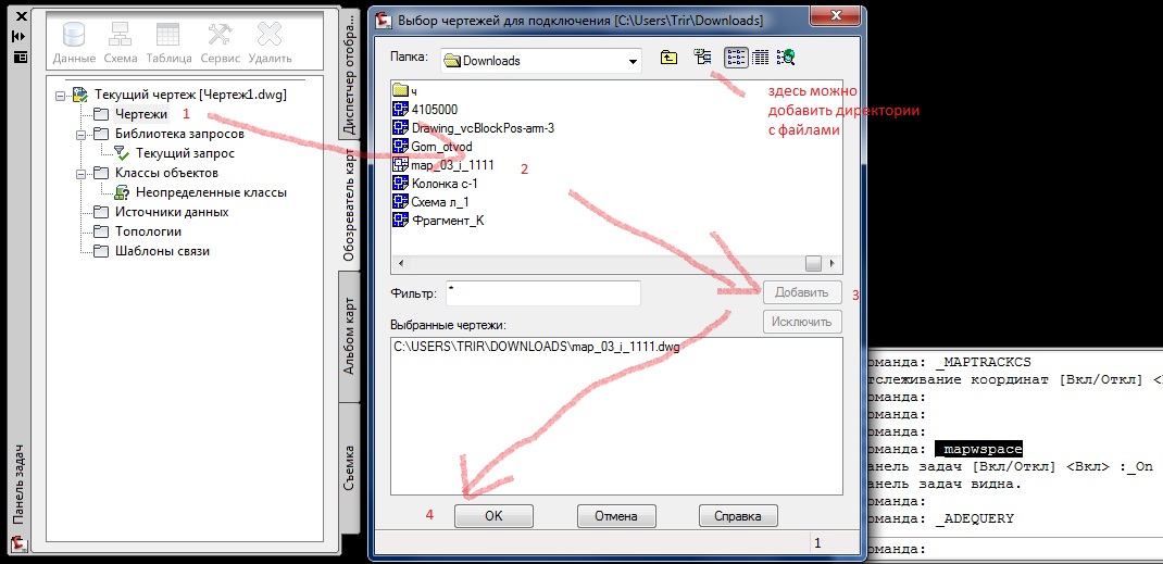

1. Установить для чертежа его СК, сохранить и закрыть
2. Создать новый чертёж и установить в нём нужную СК

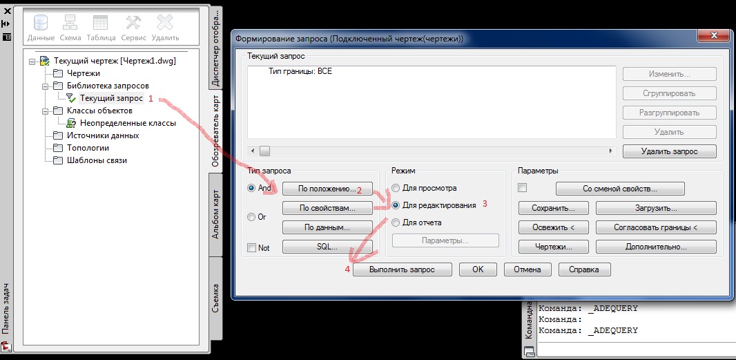

3. Подключить к новому чертежу первый и создать запрос - по положению всё, для редактирования

- Подключение чертежа
- scr2.jpg (138.29 КБ) 21633 просмотра
- Создание запроса
- scr1.jpg (140.29 КБ) 21633 просмотра
