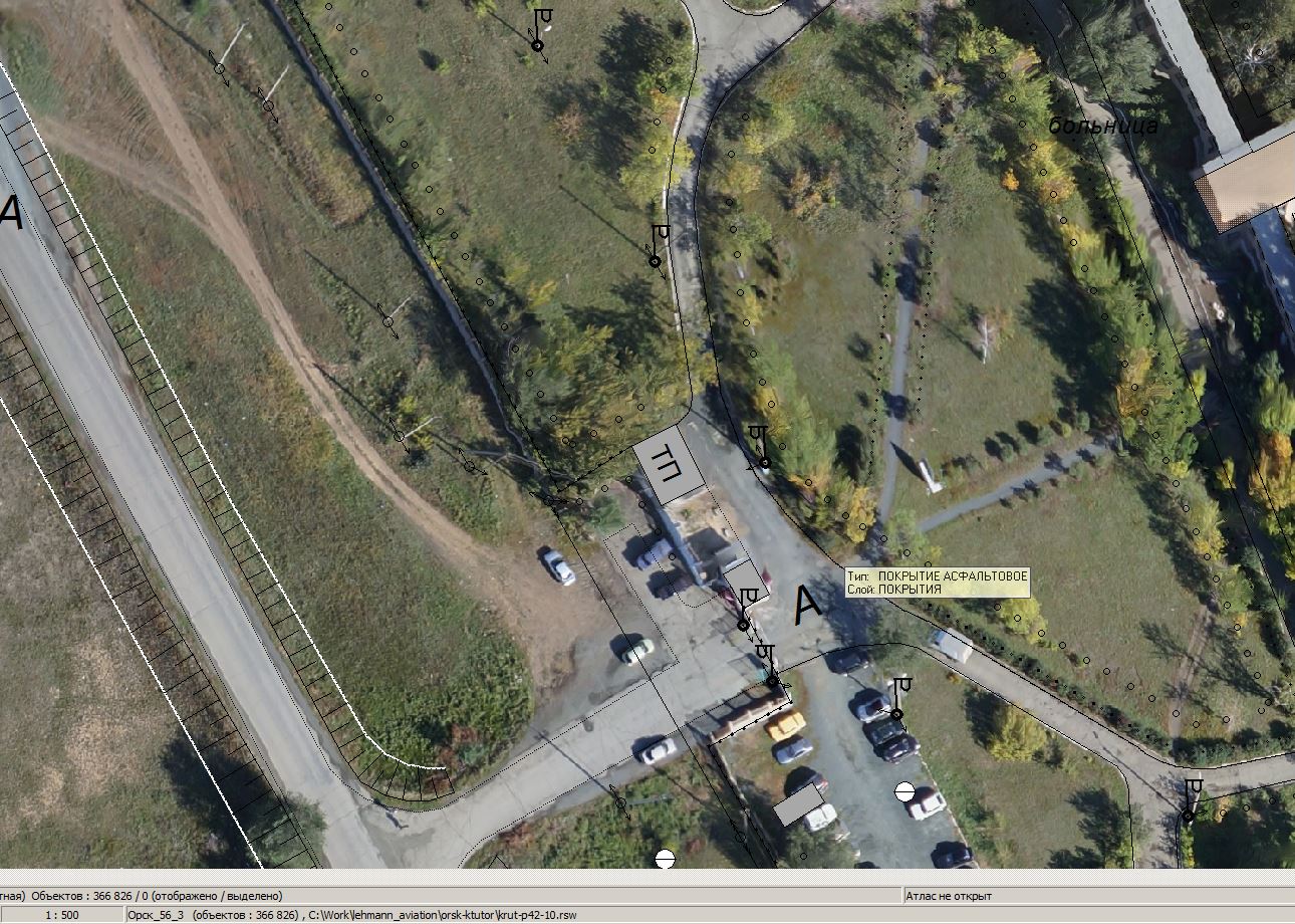

- ЦТК 1:2000 и фотоплан с привязкой буквально по четырём столбам.
- m500.jpg (289.8 КБ) 20799 просмотров

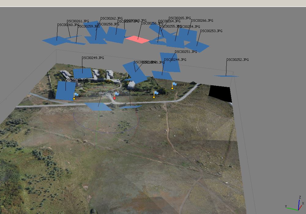

- Скрин модели. Хорошо иллюстрирует геометрию исходных снимков сделанных в ветреную погоду.
- model.jpg (102.08 КБ) 20799 просмотров
