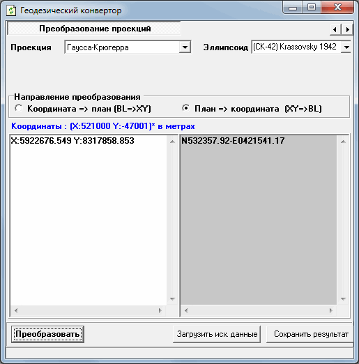

Правильно ли я понял, что нет возможности напрямую преобразовать (B,L)42 => (X,Y)63 и (X,Y)42 => (X,Y)63? (_reg.Enabled:=False)
Возник вопрос по точности преобразования. Причём двоякого рода.
Сначала о точности представления результата. У вас точность представления координат до 1 см. на поверхности Земли это соответствует 00.01м/6400000м×206265"=0.0003". У вас же результат даётся с точностью до 0.01".
Нет, исправить и перекомпилировать мне не сложно.

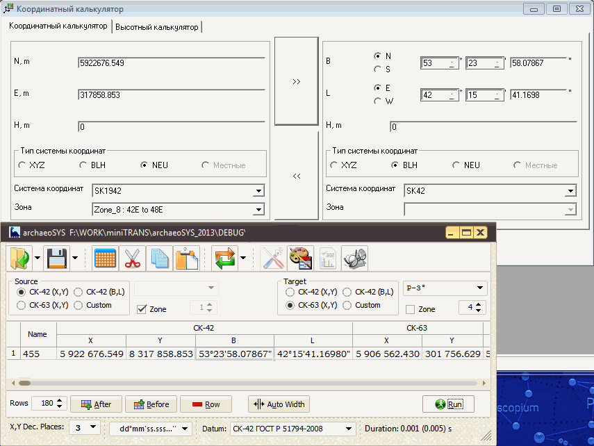

Далее, широта у вас получается N532357.92
А мои вычисления и вычисления в координатном калькуляторе программы постобработки Pinnacle совпадают и получается 53°23'58.07867" Я выбрал не ту проекцию? Хотя долготы совпадают.

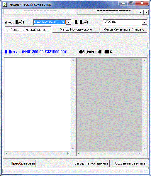

При открытии программы, шрифты не читаемы частично (Win7x64, практически "чистая").
Можно ли это как-то исправить?

По точности широты .
Скорее всего проблема не в формуле, а в параметрах эллипсоида. При коррекции параметров эллписоида (они вначале модуля как массив констант) в нужные значения (как в программе в которой Вы проверяли) у вас широта совпадёт. Широты как правило не совпадают имеенно изза нессотвествия сжатия. Долготы- изза несоотвествия радиуса большой полуоси. Я брал параметры с ядра Панорамы, они могут отличатся.

А так?Донецков писал(а):При открытии программы, шрифты не читаемы частично (Win7x64, практически "чистая").
Возможно, проблема в шрифте MS Sans Serif.

А так все нормально
