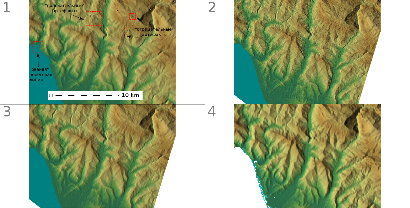

Интересно (я думаю, не только мне) оценить улучшения в ЦМР ASTER GDEM второй версии, сравнить с первой версией и попутно с SRTM.
Для "опытов" был выбран район Большого Сочи возле Адлера в низовьях реки Мзымты (просто он мне хорошо знаком). Все действия с ЦМР проделывались в GRASS.
№1: ASTER GDEM v.1, разрешение ~ 30 м. Выделены основные "артефакты" рельефа -- неровности береговой линии, "положительные" и "отрицательные".
№2: ASTER GDEM v.2 в своём исходном виде, полученный отсюда. Разрешение ~ 27 м. Явно видна сильная "зернистость" рельефа, с чем это связано --- не знаю. Вероятно, алгоритмы "чистки" рельефа первой версии могли привести к подобному результату.
№3: ASTER GDEM v.2 после прохода фильтром со "скользящим окном" в 5 пикселей.
Сделано в помощью модуля GRASS r.neighbors:
r.neighbors -a in=aster_gdem_v2_Mzymta out=aster_gdem_v2_Mzymta.filter method=average size=5
№4: SRTM на ту же территорию с разрешением около 70 м (растр был переинтерполирован).
Выводы: даже без специальных статистических расчётов видно, что вторая версия ASTER GDEM гораздо больше подходит для реальной работы с рельефом, чем первая. Подробность эрозионной сети у ASTER GDEM 2 гораздо выше, чем у SRTM.
Если у кого какие наблюдения / предложения / замечания --- пожалуйста :)

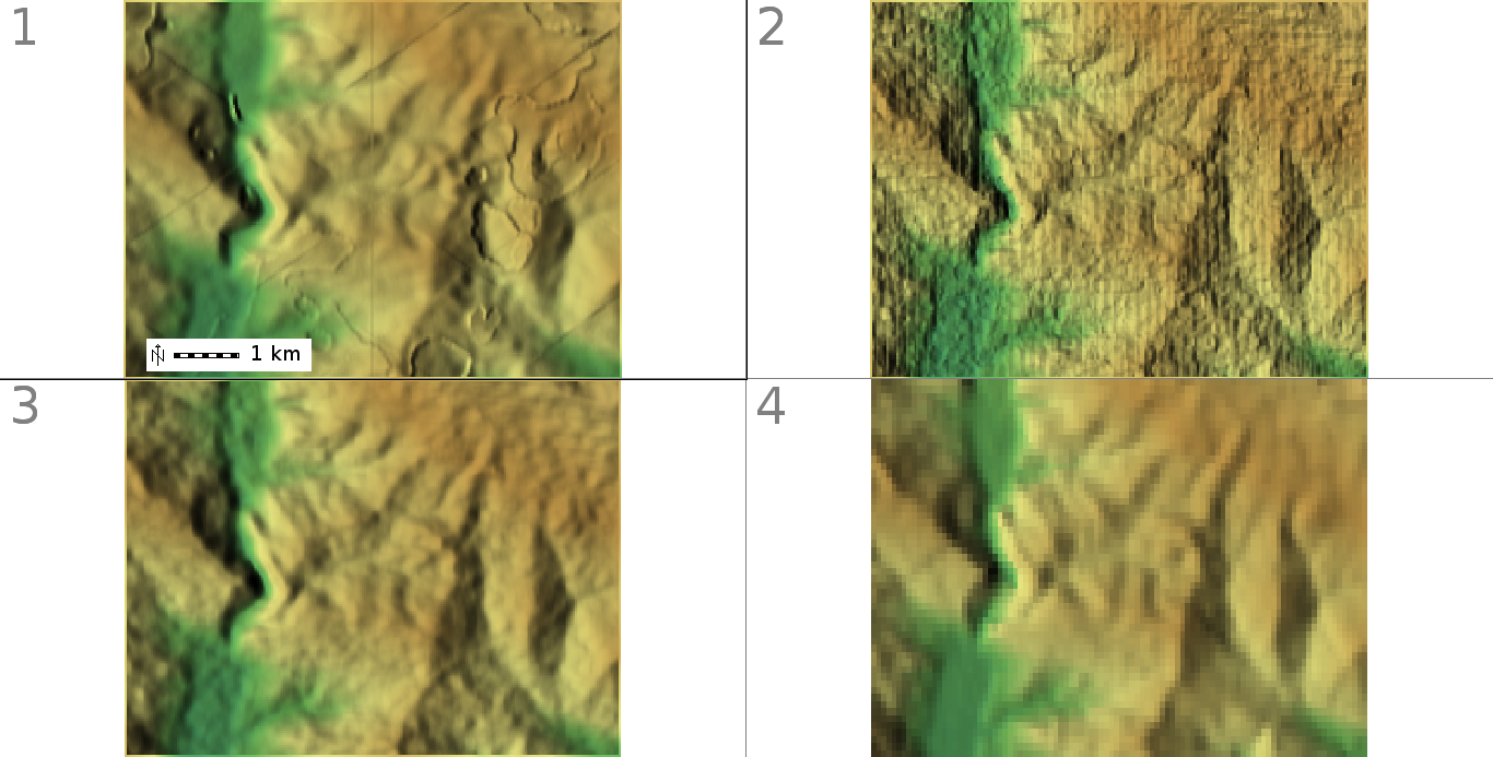

можно попросить увеличить фрагмент, чтобы разобрать больше деталей?
Re: Качество рельефа ASTER GDEM 2
Сообщение Александр Мурый » 19 окт 2011, 16:51
Увеличенный фрагмент:
Здесь отмывка везде с двукратным увеличением по вертикали (zmult=2), чтобы сделать рельеф более "выпуклым".
В исходном ASTER GDEM 2 (№2) рельеф стал совсем ступенчатым каким-то :shock: Хотя, может, я что-то не так сделал...
Сообщение Максим Дубинин » 19 окт 2011, 21:31
ого, а вот тут ASTER GDEM на #3 явно рулит и не похоже, что это из-за сглаживания. Явно большее количество деталей.

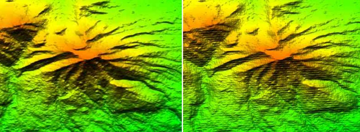

Вы данные скачивали в какой проекции? В UTM?
При загрузке в географической (lat/lon) "ступенчатости" нет. Вероятно это связано с применяемым методом трансформации.
Пример одной территории в разных проекциях

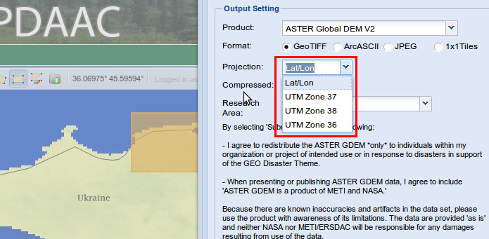

Максим Дубинин писал(а):данные распространяются только в lat/long WGS84
Теперь, видимо, не только. Пруф отсюда:
Т.е. юзерам предлагают кроме <Lat/Long WGS84> ещё и 3 смежные зоны UTM на выбор.

и что правда в зависимости от того, lat/long или проекция скачивается - результат с артефактами или без? Я видел картинку Pilot, но мне все равно как-то не верится.

Совершенно верно, исходные данные в lat/lon. Но на DEMEX решили факультативно предоставить возможность конвертации данных в UTM. На Reverb данные распространяются в lat/lon. Какой алгоритм трансформации там применяется не совсем ясно. Раньше, например, ENVI так же "ступени" добавлял в ЦМР при конвертации.
Я скачал с DEMEX данные на одну территорию в Lat/Lon и в UTM. В UTM есть ступени. Трансформировал самостоятельно Lat/Lon в UTM (трансформацию делал в первом что под руку попалось - глобалмапере) - "ступеней" нет. Так что первый совет - данные c DEMEX брать только в Lat/Lon и менять проекцию самостоятельно.

Полностью согласен. Брать только в WGS84 Lat/Long, перепроецировать самостоятельно, а потом ещё проходить фильтрами или даже переинтерполировать. Данные содержат меньше артефактов, чем раньше, но всё равно много "шума".

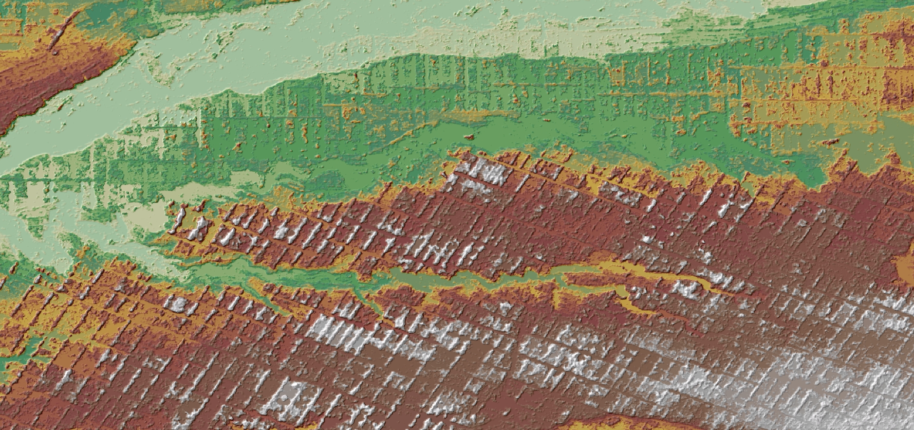

Большую часть артефактов убрали, но лесополосы остались, что не может не огорчать.
Лесополосы
Может, есть у кого мысли по способам устранения их (лесополос)?
