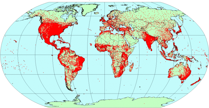

А никто не знает, источник геоданных по которым была построена карта "мест расположения метеостанций" в упомянутой статье про Worldclim? Вот это:
После отсева станций в чьих рядах измерений наблюдалось большое количество ошибок мы получили 47 554 станции с данными об осадках, 22 542 станции с данными о средней температуре и 14 835 станций с данными о минимальной и максимальной температурах (см. иллюстрации ниже).
