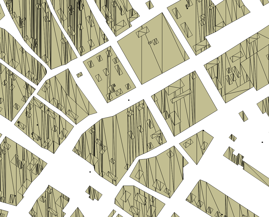

А AutoCAD оно рисуется нормально (полигонами). Перекорёжило в TIN его уже, когда через GlobalMapper перегонял в shape. Напрямую из CAD загнать только дома смогу (ибо не можно левое ПО на работе).
Я то хотел его диссолвить по атрибутике именно, чтобы это перекорёживание победить. Но искать в 3млн строк косячную -- чой-то так себе занятие. ArcGIS нет. Я пытался из линейного слоя собрать полигоны -- но фигня получается. Правда без tolerance.

Сообщение jerry-maori » 15 дек 2017, 12:43
ну там оно красиво так;) без фигни.
А вот после конвератции
