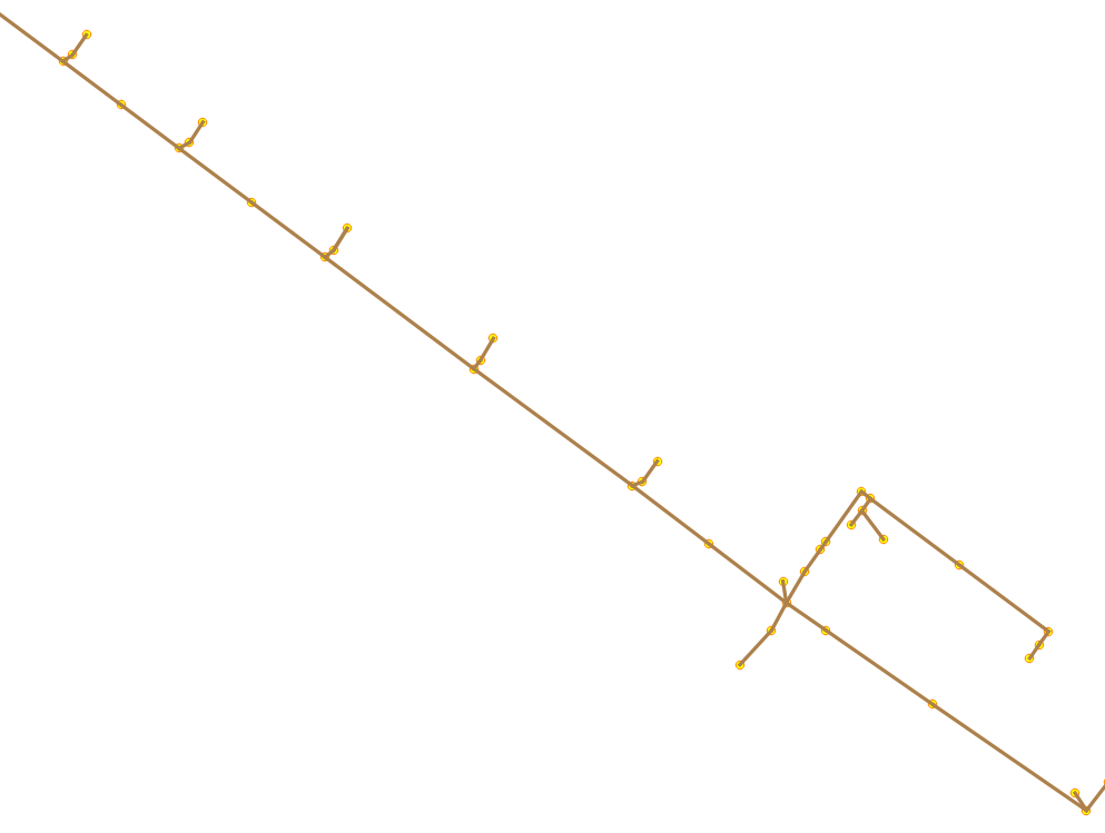

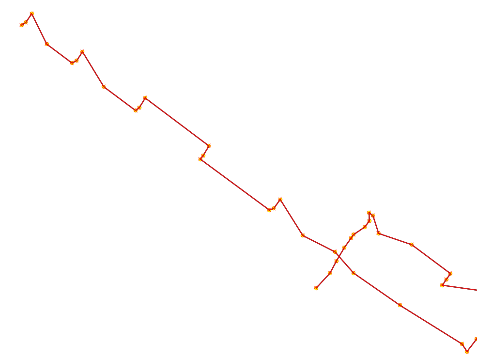

Установил плагин,
Открыл слой точек, создал новый слой (с линиями) нажал две кнопки (как в инструкции) - получил результат (на картинке). Конечно не точно тополгия соблюдена, но ОЧЕНЬ помогла бы утилита ранее (да и так поможет) в делах Водоканала

Надеюсь не нарушу права нашего Водоканала.
Выгрузил небольшой участок (два участка), СК - мм МСК СПб, кириллица.
Вот подумал - было бы хорошо иметь возможность задавать какие узлы не могут соединяться.
Тогда, думаю, алгоритм в моем практическом случае отработал еще точнее (это не к самому алгоритму естественно вопрос).
Хотя, наверное, можно разделить на слои и в несколько итераций проходить...

я не совсем понял, у вас же другая немного задача, ваша же система одной линией не описывается, у вас скорее надо Points2One проходить, предварительно атрибутикой разделив на блоки

Да не описывается естественно просто линией.
В нашей системе понятие мат.графа дуга-узел-связи.
Порой есть материалы, где просто удалось так или иначе перевести в эл.вид колодцы (то что можно координировать в поле)
И для первичной трассировки вполне данный инструмент может быть полезен.
То есть имея координаты колодцев уже сразу сформировать черновой вариант для дальнейшей доработки специалистами

хотя в принципе блок с разделением по атрибутике был бы и в этом плагине полезен, чтобы строилась серия линий, а не одна
