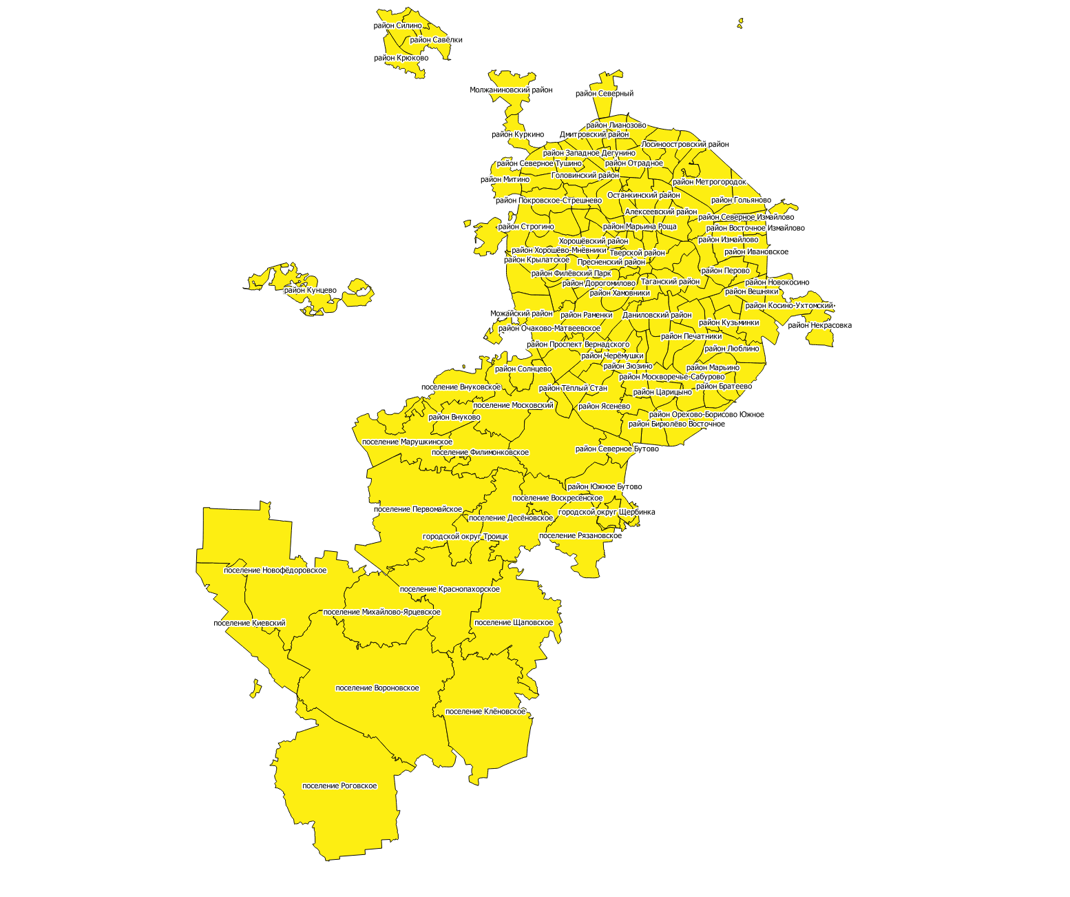

Не берусь утверждать, что идентичное, что было доступно здесь. Доступа-то нет. :D Но визуально все границы на месте (если сравнивать с этой картинкой http://wiki.gis-lab.info/images/4/44/Mos-adm-01.png), новая Москва тоже.
Насчёт названий - да, названия некоторых муниципальных образований отличаются от официальных на data.mos.ru, например вместо е ё или наоборот. Но это для меня некритично и решаемо.
