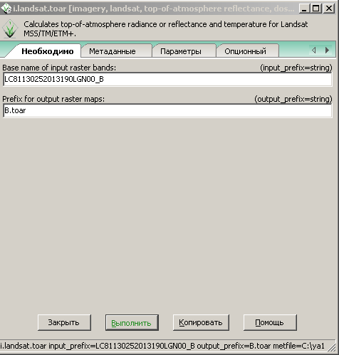

проштудировала мануал, пробую делать коррекцию и опять не получается...что-то,видимо,делаю не так.
Мои действия
1.с помощью r.in.gdal импортирую файлы с каналами 1-11
в модуле i.landsat.tour вбиваю имя входного и выходного растра
2. прикрепляю фай с метаданными
3. выбираю сенсор Oli8 (кстати? у меня в выпадающем списке он значится как ot8)
4. кликаю "выполнить" , получаю
Calculating...
Writing reflectance of <LC81130252013190LGN00_B1> to <B.toar1>...
Writing reflectance of <LC81130252013190LGN00_B2> to <B.toar2>...
5. в результате, созданы два файла B.toar1 и B.toar2 оба весят по 0кб

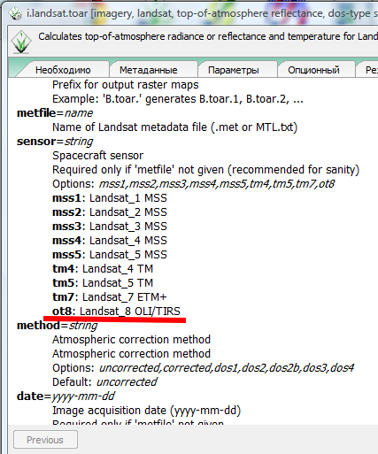

Обнаружил, что у меня в GRASS 6.4.3svn в любом интерфейсе к модулю <i.landsat.toar> вообще нет варианта "oli8" для параметра "sensor", т.е. Landsat 8 в этой версии ещё не поддерживался. Обновился — появилось.
Так что очень рекомендую обновить GRASS до свежей стабильной версии 6.4.4 или (что ещё лучше) поставить активно разрабатываемую версию GRASS 7.
Никаких "ot8" в списках быть не может, вы, вероятно, спутали с "tm.."

xen87
Сообщения: 168
Зарегистрирован: 08 апр 2009, 14:44
Проекты: 1
Репутация: 18
Откуда: Кострома
Re: Атмосферная коррекция снимка Landsat8Oli с помощью модул
Сообщение xen87 » 27 май 2014, 14:11
Действительно в ГРАСС 6.4.3 в модуле i.landsat.toar для снимков Landsat 8 в качестве сенсора указан "ot8".
В качестве подтверждения выкладываю скриншот.
Сейчас проверил у себя - все сработало - без ошибок.
В мое варианте выставил такие параметры:
i.landsat.toar input_prefix=LC81760202013183LGN00_B output_prefix=LC81760202013183LGN00_B_toar_ metfile=H:\Arhiv_snimkov\2013\LC81760202013183LGN00\LC81760202013183LGN00_MTL.txt sensor=ot8

xen87 писал(а):Действительно в ГРАСС 6.4.3 в модуле i.landsat.toar для снимков Landsat 8 в качестве сенсора указан "ot8".
Значит я таки был неправ, пардоньте. Просто разработчики в свежей версии изменили значение параметра с "ot8" на "oli8".

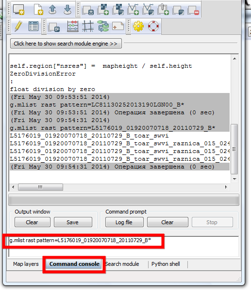

а куда команду вводить? ....в командную строку?
xen87
Сообщения: 168
Проекты: 1
Репутация: 18
Откуда: Кострома
Сообщение xen87 » 30 май 2014, 08:59
Если вы пользуетесь интерфейсом wxGUI, то см. скриншот:
