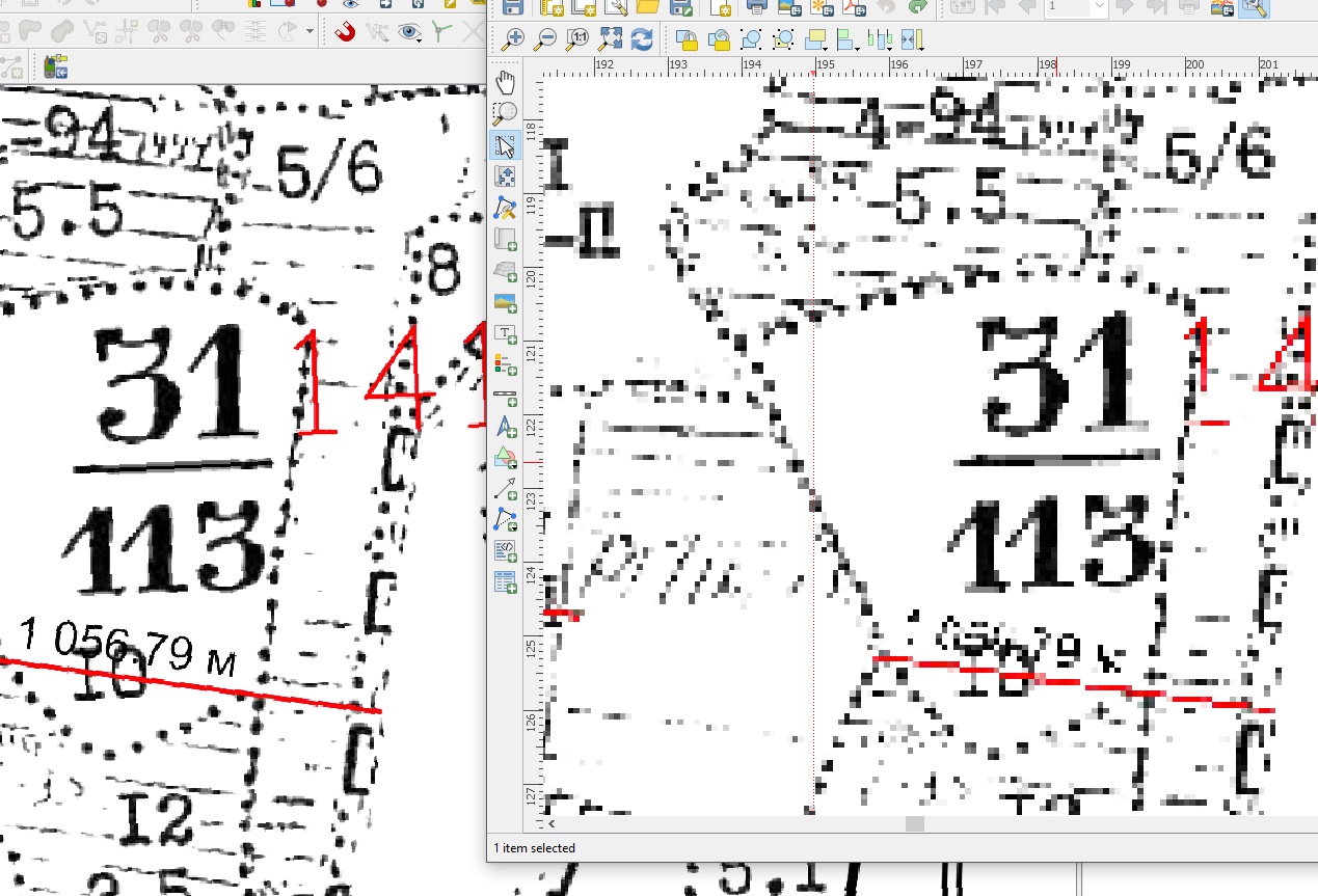

Подскажите, почему резко ухудшается качество изображения при печати? Делаю макет, а получается дрянь. В чем причина? Что где поменять?

Тоже сталкивался. На небольших форматах еще не заметно, но чем больше карта в отчете, тем качество растровой подложки хуже. Вектор в норме (хотя у вас в примере и вектор ухудшается). Обновление карты не помогает.

Обновление карты не помогает. Это вообще печаль. Растр вроде не особенно большой, около 200 Мб. Тут наверняка где-то есть какая-то хитрая галочка. Что нам наши гуру скажут?

может, он отсканирован с не очень высоким разрешением? при привязке и на экране норм, а печатать вы его на большом листе хотите, вот и плывет все

300 dpi. Лист А3 при масштабе 1:50000. Ну вроде бы вообще ни о чем. Сам растр png, привязанный также в QGIS, превращенный в tiff и соответственно в 10 раз потяжелевший. А никто кроме меня и г-на Дениса Афанасьева не сталкивались что-ли с подобным?

Выложите файл png
