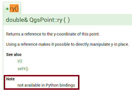

Ariki писал(а):
14 дек 2017, 15:45
не используйте changeGeometryValues()
Как показала практика - не получится не использовать. Метод updateFeature() с геометрию не обновляет.
Ariki писал(а):
14 дек 2017, 15:45
модифицировать список вершин на месте
насколько я понял, в QGIS'е с использованием python нельзя (На картинке указана причина).
Поправьте пожалуйста, если что то
пруф
Ariki
Сообщения: 731
Репутация: 304
Ваше звание:
Re: Округлить координаты объектов
Сообщение Ariki » 18 дек 2017, 14:04
А если так?
from qgis.core import edit, QgsGeometry
from qgis.PyQt.QtCore import *
DECIMAL_PLACES = 7
layer = iface.activeLayer()
with edit(layer):
    for feature in layer.getFeatures():
        geom = feature.geometry()
        polygon = geom.asPolygon()
        for ring in polygon:
            for point in ring:
                point.setX(round(point.x(), DECIMAL_PLACES))
                point.setY(round(point.y(), DECIMAL_PLACES))
        new_geom = QgsGeometry.fromPolygon(polygon)
        feature.setGeometry(new_geom)
        layer.updateFeature(feature)
crs = layer.crs()
crs.createFromId(4326)
layer.setCrs(crs)
print('Done')
