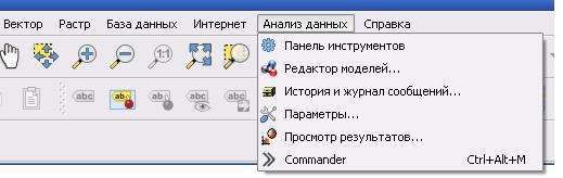

Александр Мурый писал(а):Меню "Анализ данных" --> OGR --> Преобразовать формат. В графе "Параметры создания" прописываете поле с высотами (например, так: -zfield "height")
Не нахожу OGR в меню "Анализ данных" :(
Анализ данных.JPG (18.65 КБ) 8344 просмотра
Re: Создать трехмерный шейп с координатой Z
Сообщение Александр Мурый » 17 апр 2016, 22:06
Рекомендую посмотреть материалы в сети на тему qgis processing toolbox.
Вам надо "Анализ данных" --> "Панель инструментов". Там ищите GDAL/OGR. Если таковых нет, надо будет включить эти модули в параметрах "Анализа данных".

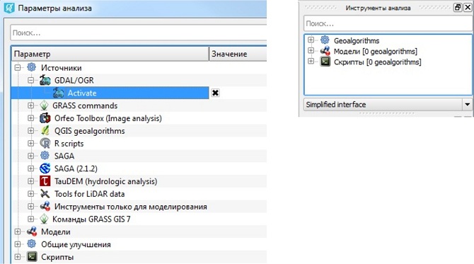

У меня такие установки (см. вложения):
Сообщение Александр Мурый » 18 апр 2016, 15:59
В окне "Инструмента анализа" измените "Simplified interface" на "Advanced" или что там. В списке инструментов появятся GDAL, GRASS, SAGA и прочее.
Сообщение ggis » 18 апр 2016, 16:49
Александр Мурый писал(а):В окне "Инструмента анализа" измените "Simplified interface" на "Advanced" или что там. В списке инструментов появятся GDAL, GRASS, SAGA и прочее.
Александр, большое спасибо! Получилось создать трехмерный шейп с координатой Z.
