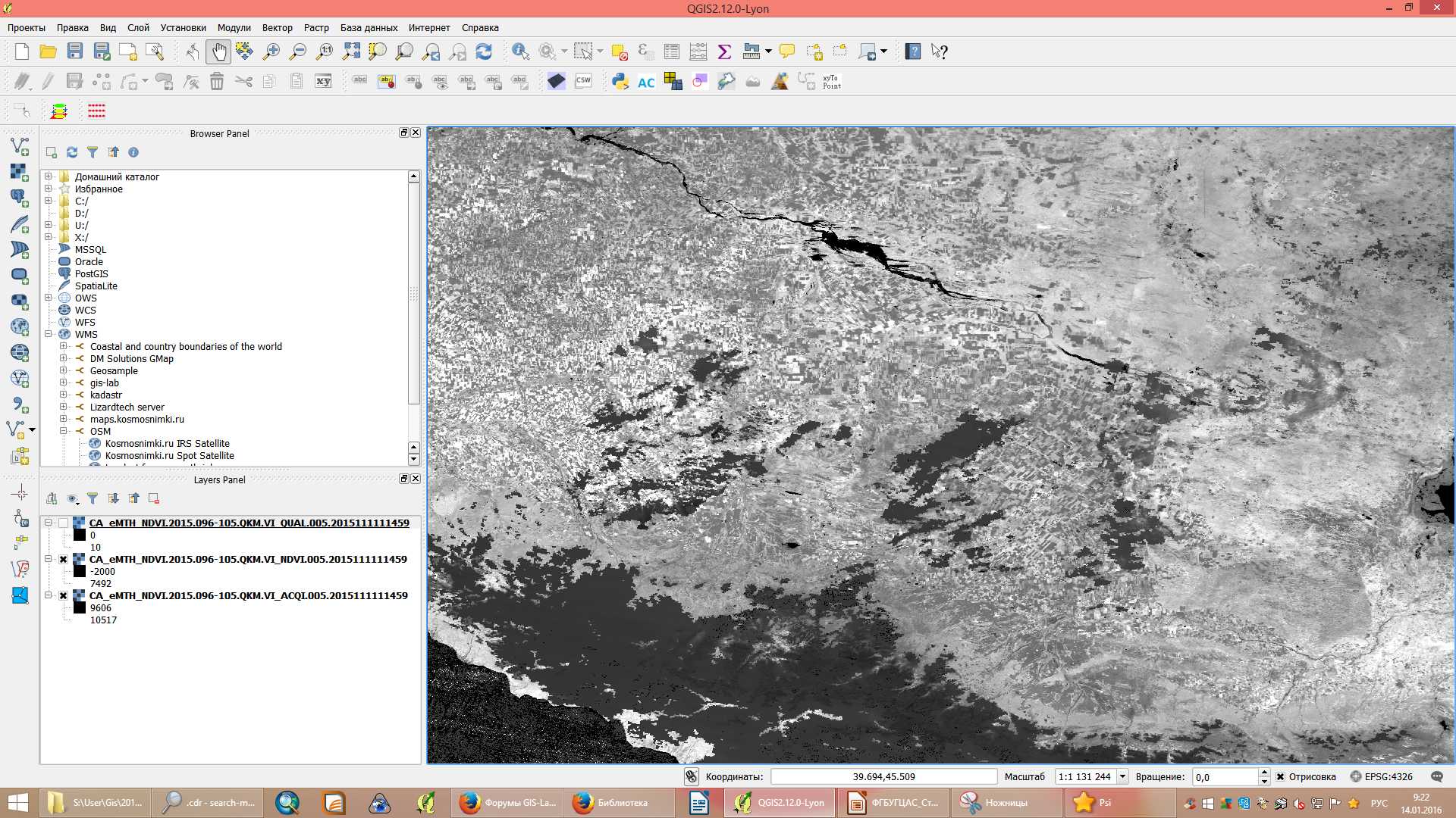

Имеется снимок Модиса продукт MOD09Q1 скачан с EarthExplorer. Как произвести расчет индекса NDVI по данному продукту? Когда считаю значения в калькуляторе растров ArcGIS по стандартной формуле в результате получаю значения от -65,6667 до 29,5714, а индекс биомассы может иметь значения от -1 до 1. В следствии возникает вопрос, все ли я делаю правильно? Может быть перед расчетом NDVI необходимо выполнить какие то дополнительные операции?

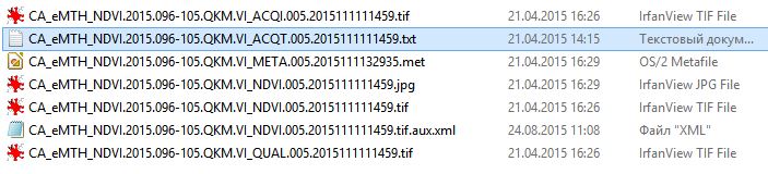

Что с этим делать не знаю.
набор файлов которые были скачены с http://earthexplorer.usgs.gov/
Аналогичный вопрос.Снимки есть, а как произвести расчет не знаю. :( :( :(

Agronom2009 писал(а):Снимки есть, а как произвести расчет не знаю.
судя по названиям файлов у вас уже все расчитано

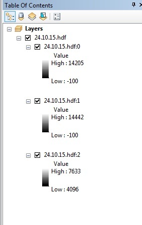

Или я не то что то открываю? Но на сколько мне известно это не совсем те значения для вычисления NDVI.
Вот так выглядят открытые снимки.

это корректные значения уже вычисленного NDVI
Ariki писал(а):осмысленные значения отражательной способности должны быть от 0 до 10000
точнее валидный диапазон масштабированного NDVI продукта MOD13Q1 и аналогов: -2000 до 10000
