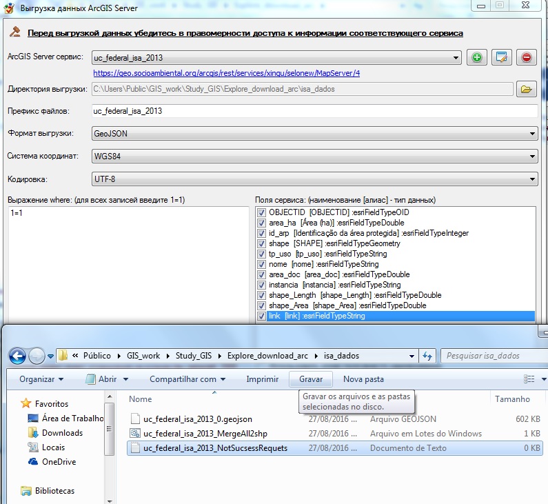

Сергей, есть хелп для чайников по использованию утилиты?
Пробую – ничего не получается. Вы можете объяснить, как это делать? Я опишу процесс так, чтобы было понятно людям на моем уровне технического развития.
Ввожу адрес сервера
https://geo.socioambiental.org/arcgis/r ... /MapServer
Остальное – видно на принтскрине.
Кликаю на ОК, - утилита пишет, что что-то Выполнено, но в заданной папке ничего не появлется. Видимо, что-то важное я не ввела.
Потом, непонятно, что такое "Префикс файлов". В вашем примере это почему-то одно название , а в Интернете находится, что это маршрут файлов (т.е. адрес его на компьютере).

Спасибо! Что-то получилось.
Я ввела адрес слоя https://geo.socioambiental.org/arcgis/r ... apServer/4
Появились поля слоя. Отметила все поля галочкой, выбрала GeoJSON
И скачались 3 файла (видно в принтскрине)
uc_federal_isa_2013_0.geojson (602 kb)
uc_federal_isa_2013_MergeAll2shp (1kb)
uc_federal_isa_2013_NotSucsessRequets (o kb)

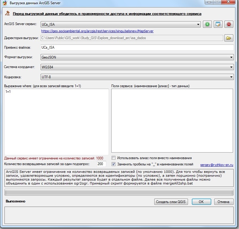

Я не знаю точно, сколько в скачиваемом слое должно быть записей (одна запись - это 1 векторный объект, с одной строкой атрибутов, как я поняла). Но я правильно понимаю, что раз файл uc_federal_isa_2013_0.geojson – один, то скачалось из слоя всё и число записей в слое меньше 200? Там написано, что если больше 200, то файлов должно быть несколько. Но с таким названием получился - один файл.
Что такое последний файл (uc_federal_isa_2013_NotSucsessRequets – не знаю, м.б. все-таки я ошиблась в чем-то.
И в теме вы пишите, что от формата GeoJSON можно перейти к формату shape через софт ogr2ogr? А как это сделать? Или как его прежде скачать? Ввела в поиск, там какой-то разброс, похоже, это часть GDAL, но при этом есть и отдельно. Вы можете мне порекомендовать ссылку на скачивание ogr2ogr?

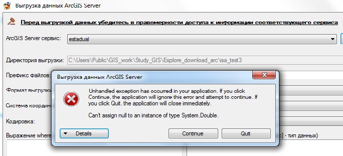

Пытаюсь повторить операцию по скачиванию со вторым слоем - утилита выдает ошибку (принтскрин)
Вроде все делаю точно так же, только url слоя отличается на одну цифру
С этим получается
А с этим - выдает ошибку и не скачивает.
https://geo.socioambiental.org/arcgis/r ... apServer/5
И с другими слоями также уже не получается. :(
В чем тут может быть дело?

1. Что означает эта ошибка при использовании утилиты? Почему с одними слоями она скачивает, а с другими выдает такую ошибку?

Ошибка-моя гдн-то в коде. Будет врнмя поправлю.

Протестировала. В двух слоях встретилась такая ошибка, остальные все скачиваются отлично. Со всеми атрибутами.
