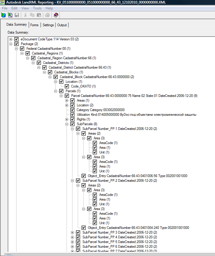

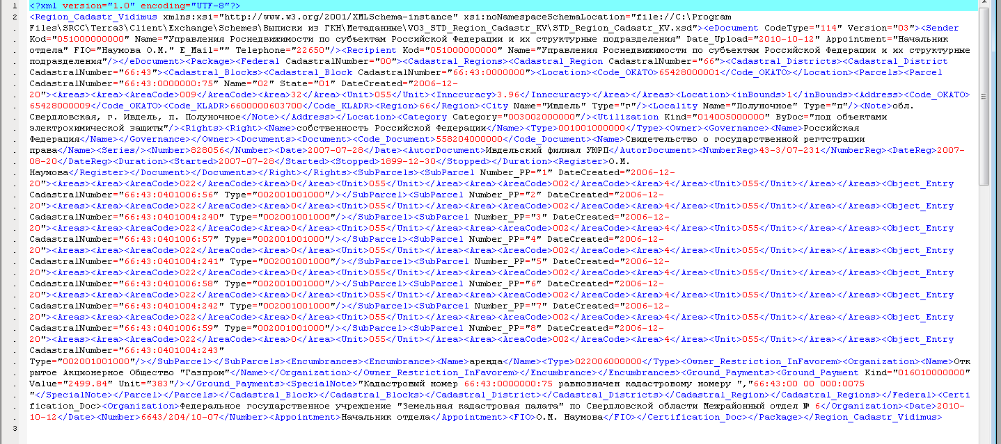

Тоже посмотрела. Нам такие же пришлось обрабатывать а этой неделе. Графики в них нет, только информация по участкам.
Открыли в Ексель. После обработки получили из этого список, который привязали к графике, полученной из mif/mid. Раньше тоже самое (по другим объектам) делали с файлами .xls + mif/mid. Как замена .xls этот файл XML вполне подходит.
Содержимое и структура во вложении

а где написано, что означают сами понятия? я имею в виду уже не числа, а словаOlga_@@@ писал(а):У меня есть такая расшифровка
Типы:
0 - землепользование
1 - единое землепользование
2 - обособленный, условный ЗУ
Статусы:
3 - новый
4 - зарегистрированный
6 - архивный
7 - ранее учтенный
8 - учтенный
10 - зарегистрированный в составе сложного
При этом куда-то делись 5 и 9 и отсутствует "справочный"
