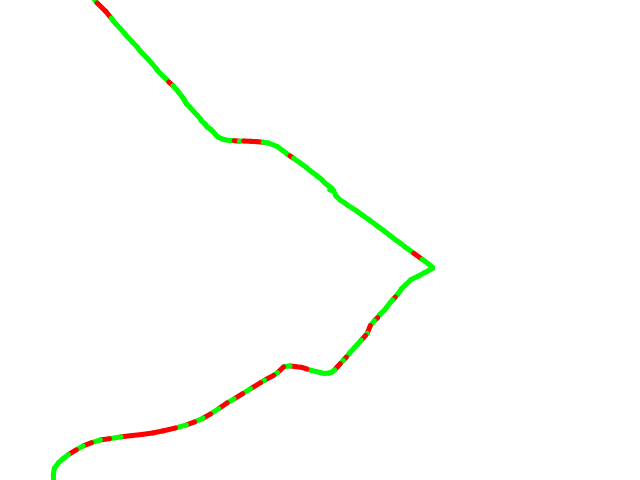

Если же для каждой записи есть ещё и скорость в точке, то аналогично, используя оконную функцию lead, получаем доступ к ней (а не вычисляем, как в примере выше). На моих данных получилось так:
