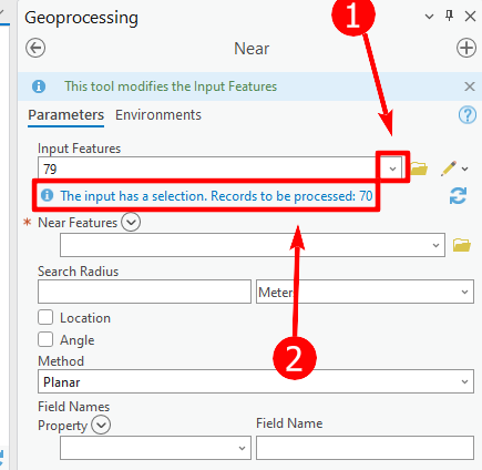

Еще заметил, что стандартные инструменты арка, которые работают с выбранными объектами впри запуске из панели геообработки имеют такие элементы:

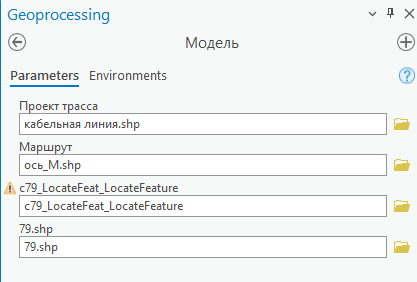

а в моей модели при открытии её в панели геообработки такого выпадающего списка и предупреждения о наличии выборки нет:

В модели нужно было выбирать тип переменной "слой пространственных данных" и его использовать в качестве входных данных и параметра модели, тогда все будет как на первом рисунке. А я изначально использовал переменную типа "shape-файл", а она, как выяснилось, этого не умеет
