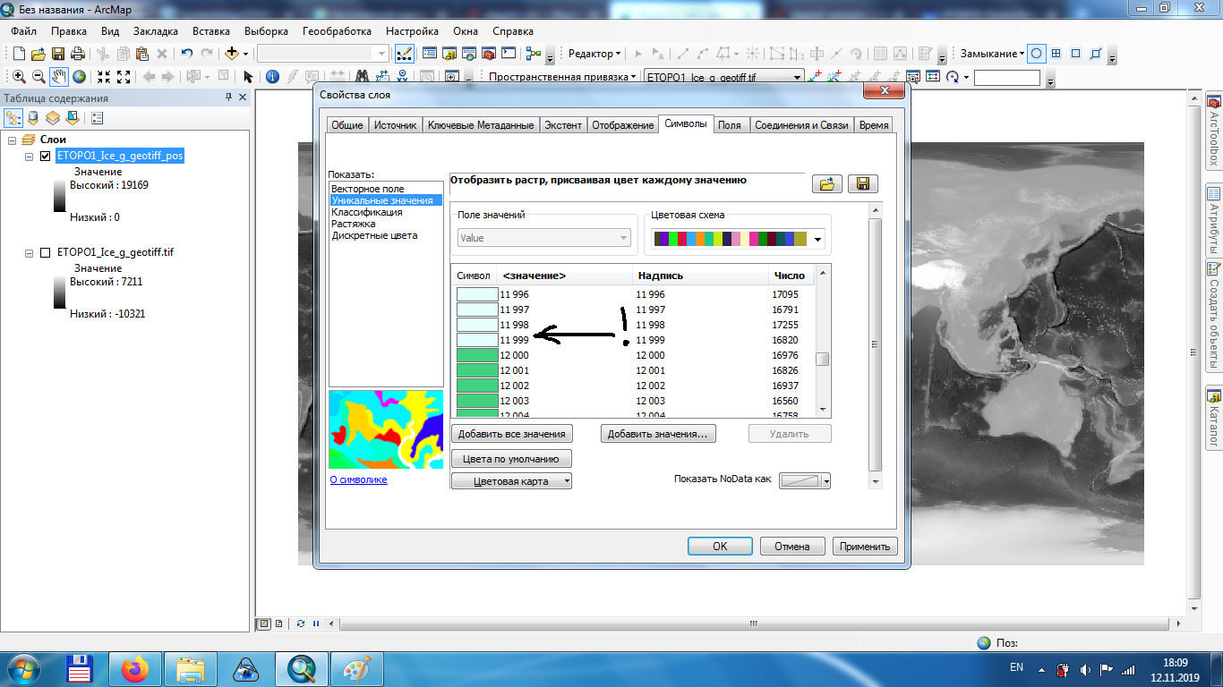

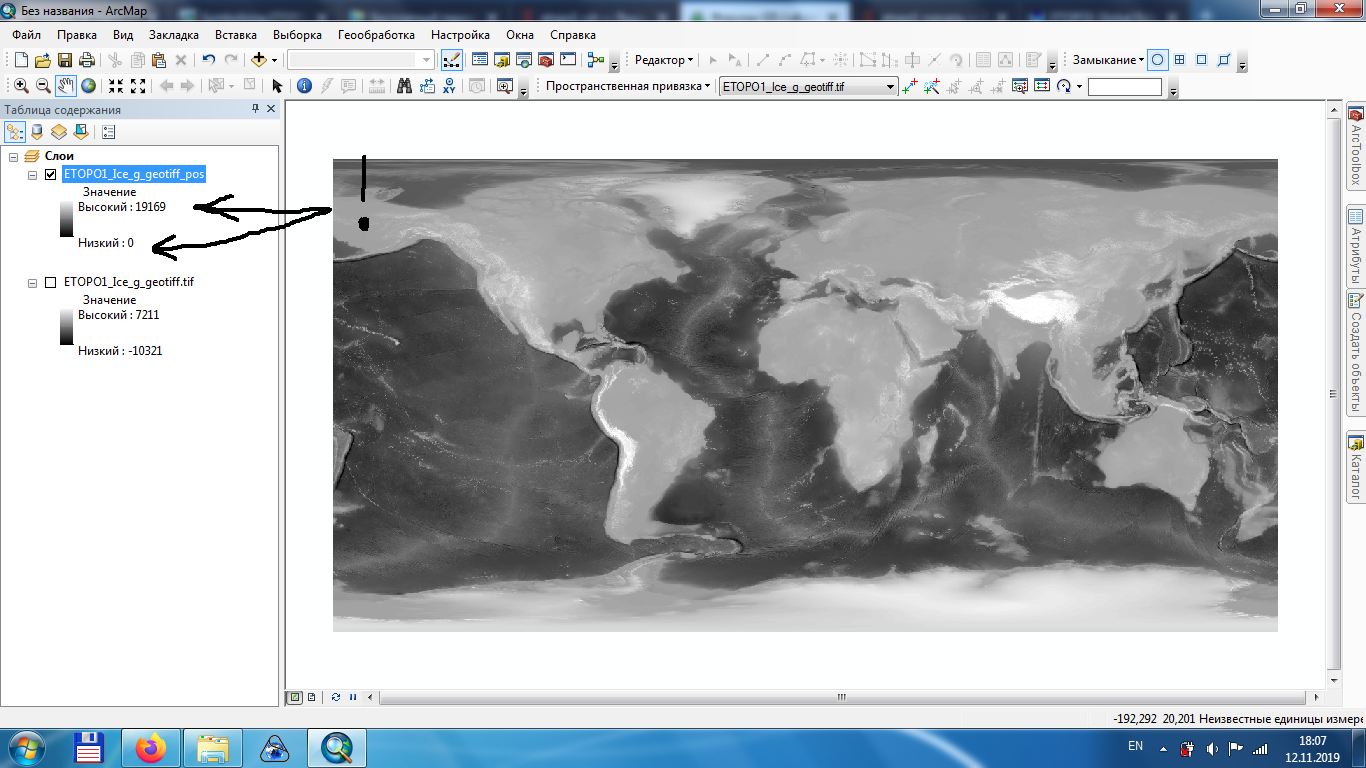

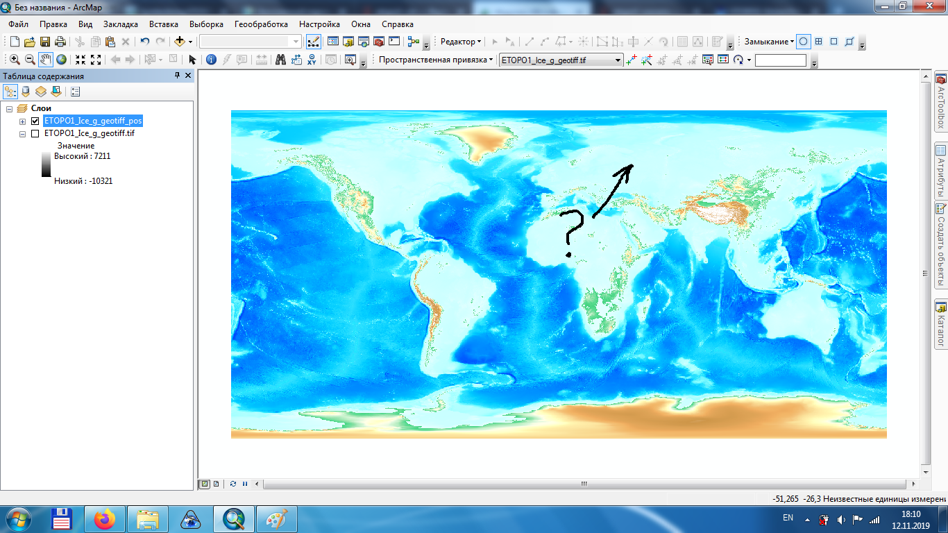

Только вот ничего не вышло... Получилось слишком много синего. Или не корректный etopo1.clr (открыл etopo1.clr через блокнот, зеленый начинается только с 12 000) или я скачал не те файлы ETOPO1 (ETOPO1 Ice Surface->grid-registered->georeferenced tiff [https://www.ngdc.noaa.gov/mgg/global/]).....
- 1.png (482.57 КБ) 7207 просмотров
- 2.png (331.32 КБ) 7207 просмотров
- 3.png (757.17 КБ) 7207 просмотров
