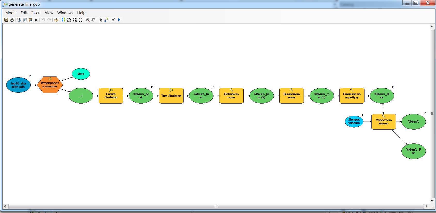

Сообщение Vadim » 27 апр 2018, 14:51
Если полигонов много, то можно воспользоваться моделью (generate_line_gdb) - прикладываю.
Polygon to Centerline.rar
(45.24 КБ) 503 скачивания
