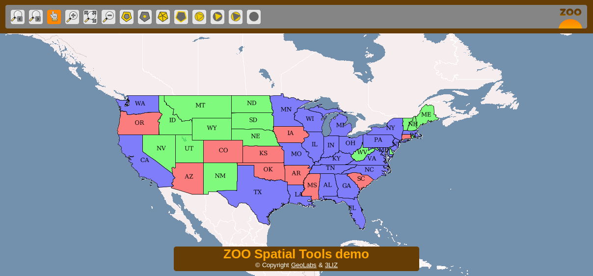

- Для запуска демонстрации ZOO Project с OSGeo-Live DVD нажмите последовательно на , затем на ссылку “ZOO Project” на рабочем столе или найдите ссылку в меню.
- Веб-браузер Firefox откроет демо ZOO Project Spatial Tools.

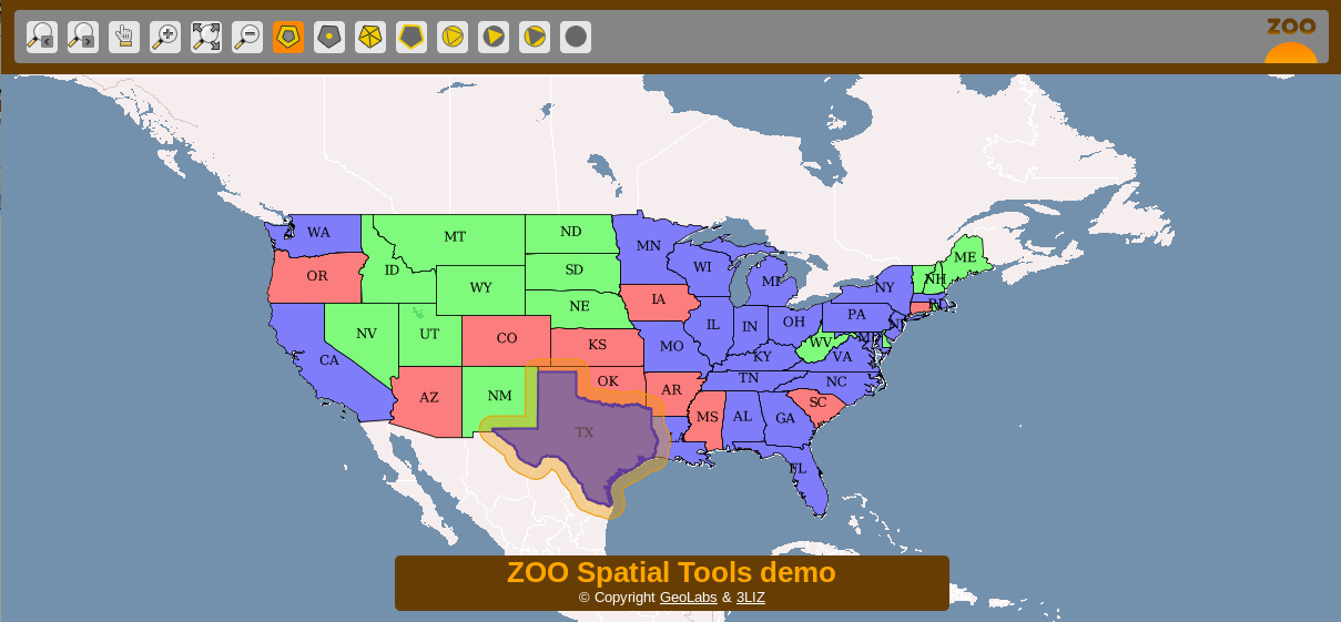

- Щёлкните на экран для выбора для выбора пространственного объекта из GeoServer WFS. Объект будет показан в синем цвете. Когда запускается простой инструмент геообработки, например, буферизация, создание центроидов, выпуклая оболочка или граница, результат будет показан жёлтым цветом.

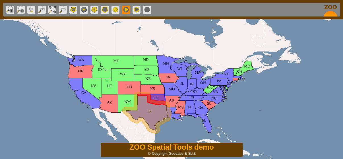

- Теперь выберите другой объект недалеко от первого и щёлкните по кнопке обработки нескольких геометрий: “объединить”, “пересечь”, “симметричное вычитание” или “вычитание”, чтобы получить результат на карте в красном цвете.
