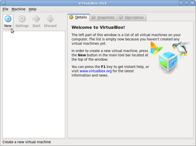

Запустите VirtualBox и нажмите на кнопку Создать, затем нажмите Вперёд.
../../_images/virtualbox10.png

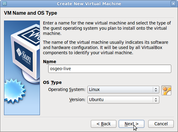

Введите имя, например “OSGeo-Live”, выберите операционную систему Linux, версия — Ubuntu.
../../_images/virtualbox_select_name10.png

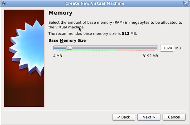

Установите размер основной памяти 1024 MB (или больше, если у вашего компьютера более 4GB ОЗУ).
../../_images/vmdk_memory10.jpg

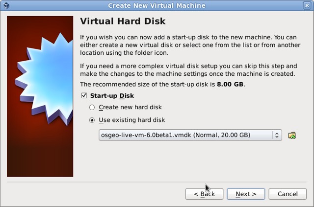

Для продолжения нажмите “Вперёд”. Выберите “Использовать существующий жёсткий диск”. Нажмите на кнопку обзора (иконка в виде папки) и укажите путь, куда вы сохранили osgeo-live-vm-6.0.vmdk. Выберите этот файл, нажмите “Открыть”, затем “Создать”.
../../_images/vmdk_disk10.jpg

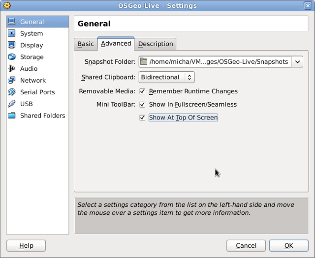

После того, как виртуальная машина будет создана, нажмите кнопку “Свойства”. В пункте меню “Общие” выберите вкладку “Дополнительно”, и для мини-тулбара отметьте “Расположить сверху экрана”.
../../_images/vmdk_general_advanced10.jpg

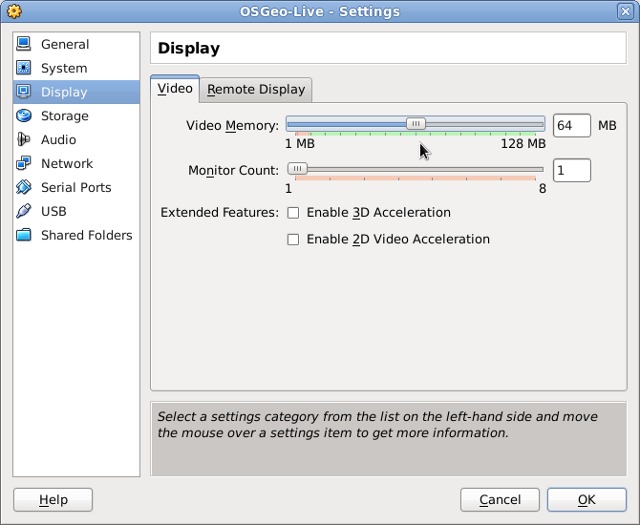

Откройте пункт “Дисплей” и установите значение видео-памяти равным 32 или 64 MB.
../../_images/vmdk_display10.jpg

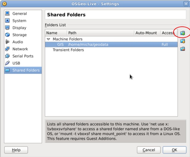

Далее перейдите в пункт меню “Общие папки”, выберите “Добавить папку” (иконка с зеленым “плюсом” на папке справа). Выберите папку на локальной машине, которую вы бы хотели сделать доступной из виртуальной машины.
../../_images/vmdk_shared_folders10.jpg
После того, как будут указаны “Путь к папке” и “Имя папки”, нажмите OK и еще раз OK для того, чтобы закончить настройку параметров и закрыть окно свойств.

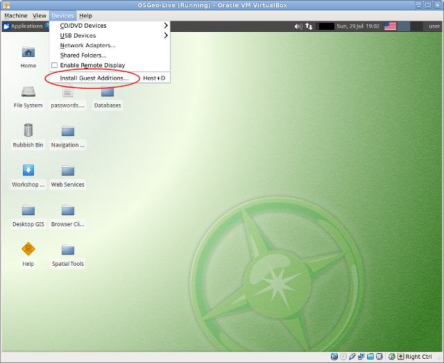

В окне VirtualBox откройте меню Устройства и выберите Установить Дополнения гостевой ОС. После этого ISO-образ смонтируется в CD-привод виртуальной машины OSGeo-Live.
../../_images/vmdk_guest_additions3.jpg
