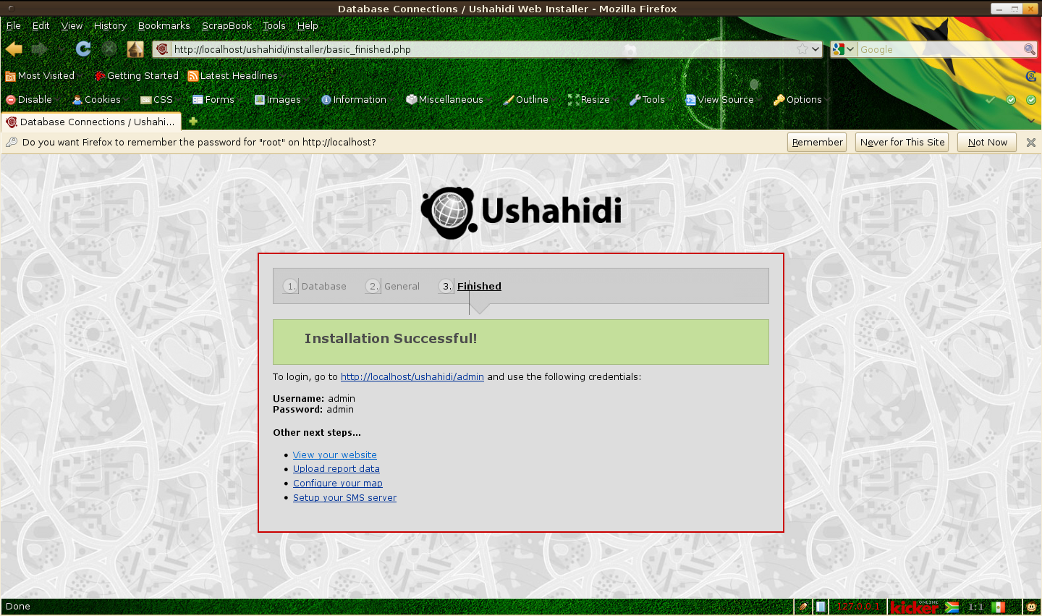

- Выберите “Basic Installation”, “Let’s get started”, после чего необходимо указать нужные настройки. Имя базы данных - “ushahidi”, имя пользователя базы данных - “user”, пароль тоже “user”, хост базы данных - “localhost”. Затем нажмите “Continue”. На странице General укажите имя сайта (заголовок), например OSGeo demo и если хотите - слоган в качестве подзаголовка. Указанный вами адрес электронной почты будет использоваться для получения автоматических оповещений при добавлении данных в базу. Сейчас задайте просто что-то вроде “ushahidi@localhost.localdomain” или “ushahidi@example.org” и нажмите “Continue”.
- Вас попросят указать в качестве логина адрес электронной почты, а также пароль. Укажите в качестве логина “admin@example.org” и в качестве пароля “admin” (введите его дважды). После того как всё выполнится, появится сообщение о том, что установка успешно завершена и появится ссылка ‘View your website’, по которой следует перейти.

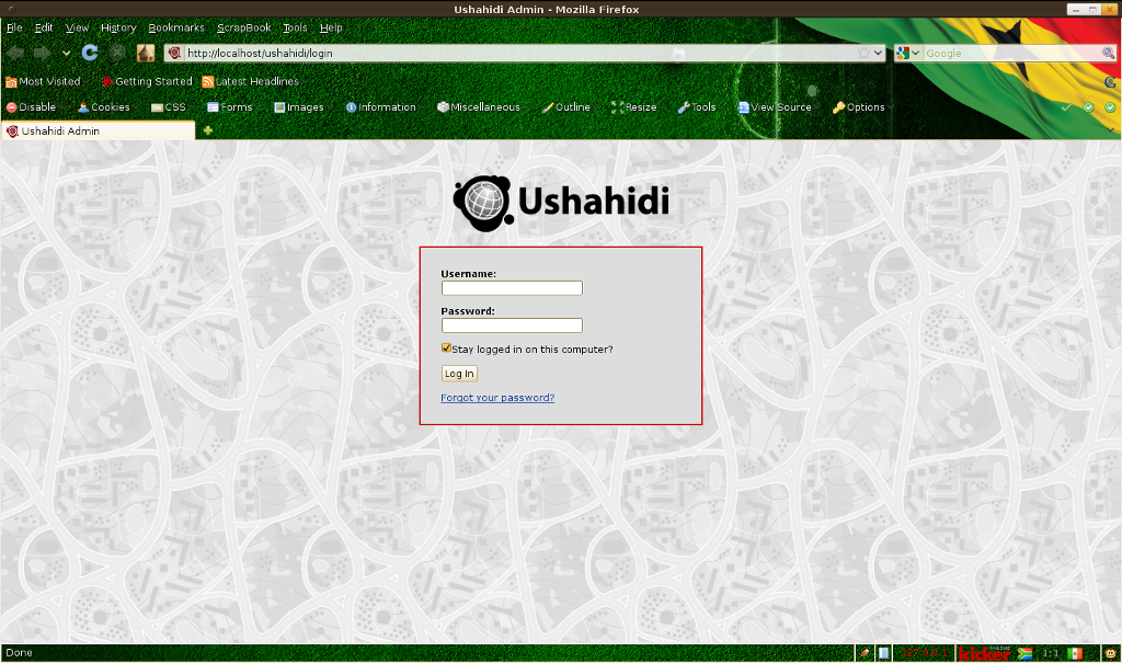

- Для внесения изменения в части администрирования войдите в систему, используя имя пользователя “admin” и пароль “admin”. Например на странице настроек вы можете выбрать “Settings” (справа сверху), перейти во вкладку “Map” и изменить провайдер “Map provider” на OpenStreetMaps Cycling Map (для OSM не требуется API-ключ). Затем кликните на кнопке SAVE SETTINGS внизу страницы.
