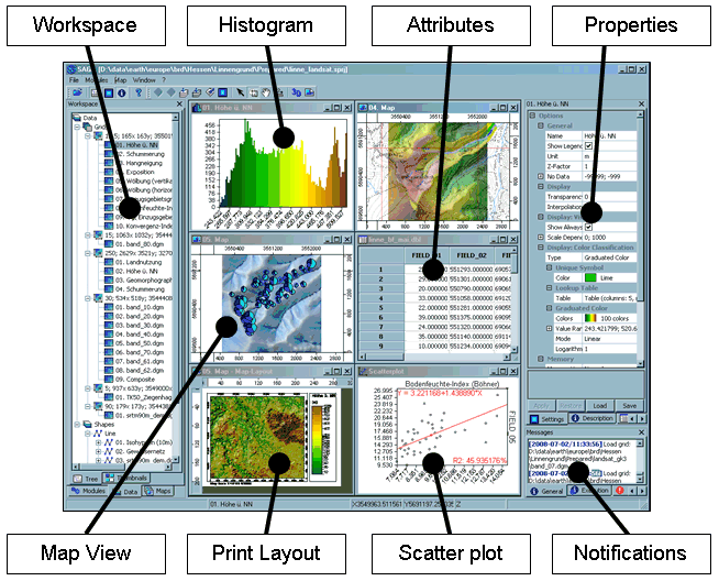

Открыв SAGA первый раз, вы увидите 3 главных элемента интерфейса: Рабочую область, Свойства объекта и Окно сообщений. Информация в Свойствах объекта будет изменяться в соответствии с вашим выбором в Рабочей области.

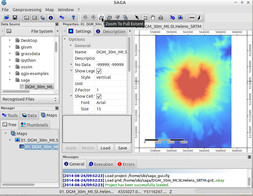

Для отображения данных в виде карты просто дважди кликните на соответствующем наборе данных вкладки Data Рабочей области. Появится окно новой карты с добавленным в него набором данных. Рамка отображает реальные координаты x и y на земной поверхности в единицах измерения проекции данных. Двигая указатель мыши по карте, вы можете видеть, как изменяются значения x-, y- и z-координат, отображающиеся на нижней панели SAGA. Значения z-координаты отвечают отметкам абсолютной высоты набора данных (имейте в виду, что отображающиеся значения всегда соответствуют тому набору данных, который выбран на вкладке Data или Maps).
Теперь воспользуйтесь инструментами навигации для увеличения и передвижения карты. Инструмент Zoom выбран по умолчанию. Левый клик мыши по карте увеличивает масштаб отображения, а правый — уменьшает. Протягивание по диагонали карты курсора с удерживанием в нажатом состоянии левой кнопки мыши позволяет увеличить масштаб отображения определённого фрагмента. Если вы продолжите увеличивать масштаб отображения, то сможете увидеть отдельные ячейки растра. Для передвижения изображения воспользуйтесь инструментом Pan, нажав и протягивая указатель мыши вместе с изображением. Обратите внимание и на другие кнопки панели инструментов: они позволяют вам изменить масштаб отображения, например, до полного охвата — Full Extent.

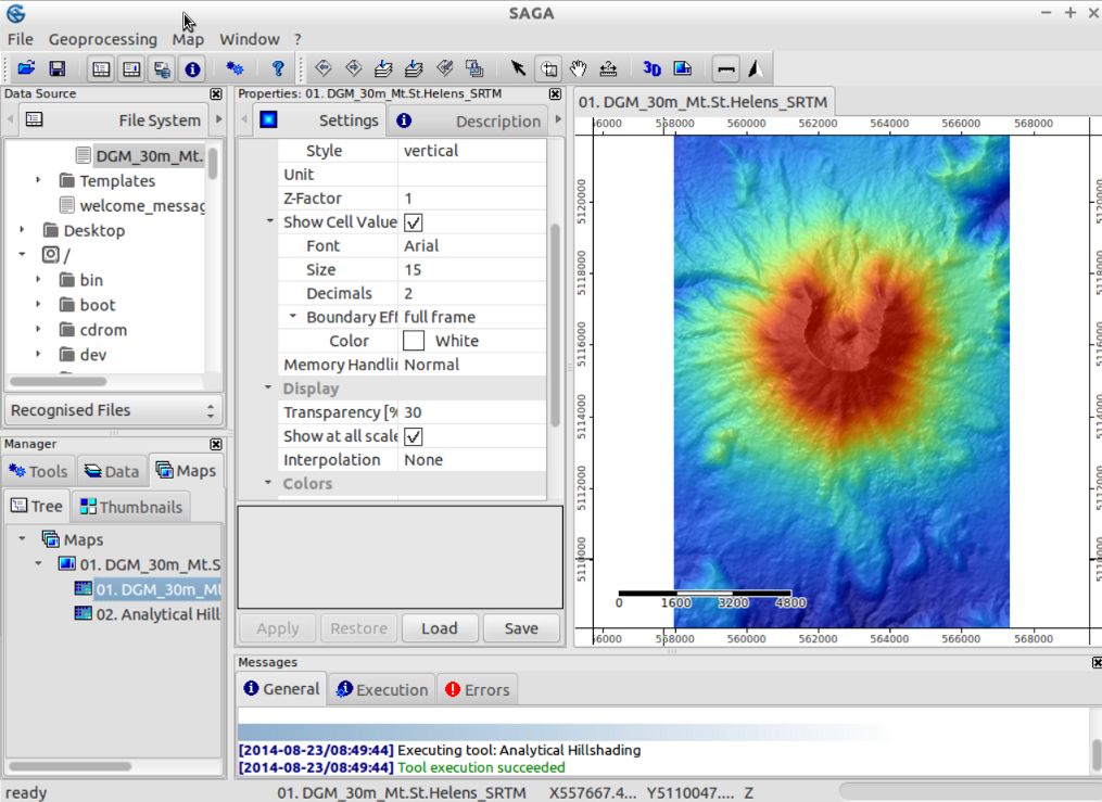

Улучшим визуализацию данных, рассчитав карту теневой отмывки рельефа. Перейдите на вкладку Modules Рабочей области и кликните на символе плюса слева от библиотеки Terrain Analysis - Lightning, Visibility: появится список входящих в нее модулей. Теперь выберите модуль Analytical Hillshading и перейдите на вкладку Settings окна Свойств объекта. В ней отображаются параметры модуля (обратите также внимание на вкладку Description, которая содержит подробную информацию о модуле и его параметрах). Кликните в правой колонке параметра Grid system (там где отображается [not set]) и выберите систему координат набора данных Mt. St. Helens. Далее кликните в правой колонке параметра Elevation и выберите ваш набор данных. В правой колонке опции Shading Method выберите Standard. Теперь нажмите кнопку Apply, а затем — Execute. В результате будут рассчитаны значения теневой отмывки.
Проверьте вкладку Рабочей области Data — вы увидите только что созданный набор данных. Дважды кликните по набору данных Analytical Hillshading и выберите New в диалоговом окне. Набор данных отобразится в окне новой карты. После изучения набора данных закройте окно карты, выбрав Close из меню Window.
Теперь снова дважды кликните по набору данных с теневой отмывкой, но в открывшемся диалоговом окне выберите карту, уже содержащую высотные данные (Add layer to selected map). В результате растр теневой отмывки рельефа наложится на слой абсолютных высот.
Перейдите на вкладку Maps Рабочей области. Вы увидите содержимое вашей карты и наборы данных, из которых она состоит, в порядке их отрисовки — снизу вверх. Кликните правой кнопкой мыши по набору данных Analytical Hillshading и выберите Move To Bottom из появившегося контекстного меню. Это изменит порядок отрисовки, переместив слой аналитической отмывки под слой абсолютных высот (который теперь снова станет видимым в окне карты). Выберите набор данных абсолютных высот (кликом левой кнопки мыши) и обратите внимание на вкладку Settings окна Свойств объекта. Перейдите к секции параметров Display и кликните в правой колонке опции Transparency. Введите значение 30 и нажмите кнопку Apply. Теперь вы можете увидеть значения абсолютной высоты, оттененные с помощью аналитической отмывки.
Попробуйте другие настройки Transparency или же Shading Methods в модуле Analytical Hillshading (в случае, если вы не измените параметры результирующего набора данных, изменения будут записаны в уже созданный растр, т.е. вы сразу же увидите результат на карте).

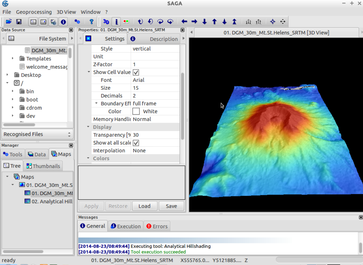

Возможно, далее вы захотите визуализировать ваши данные в 3D. Проверьте, чтобы было выбрано окно соответствующей карты и нажмите на панели инструментов кнопку Show 3D-View. В появившемся диалоговом окне выберите систему координат, которая соответствует набору данных абсолютных высот и установите Mt. St. Helens в качестве параметра Elevation. После нажатия кнопки Okay появится 3D-вид вашей карты. Удерживайте нажатой левую кнопку мыши и двигайте указатель для вращения и наклона поверхности. Используйте правую кнопку мыши для увеличения/уменьшения масштаба отображения и движения поверхности. Обратите внимание на панель инструментов 3D-вида: кнопки повторяют функции мыши и дают дополнительные возможности. Для закрытия 3D-вида выберите Close в меню Window.

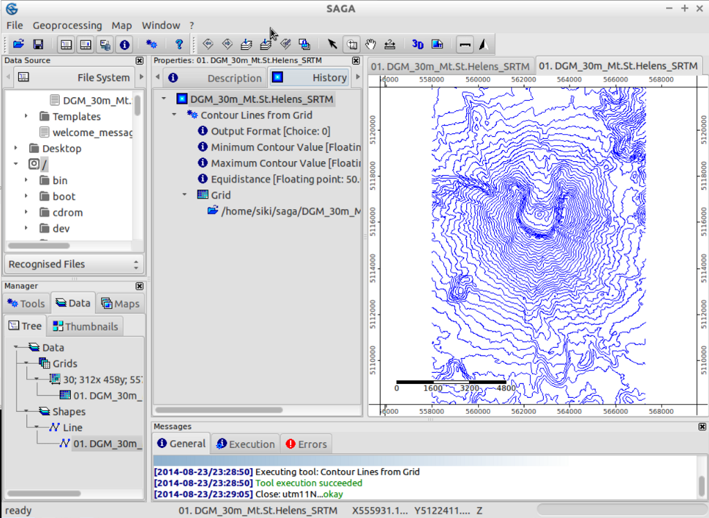

В качестве краткого знакомства с возможностями SAGA по работе с векторными данными построим горизонтали на основе цифровой модели рельефа. Это можно сделать с помощью Shapes - Grid | Contour Lines From Grid, если вы откроете вкладку модулей в рабочей области, или же с помощью меню Modules|Shapes|Grid|Vectorization. Установите систему координат вашего растра и собственно растр (это должна быт абсолютная высота). Дальнейшие установки можно оставить без изменений, однако лучше изменить высоту сечения рельефа на 50м вместо стандартных 10м. Несколько секунд спустя создастся слой изолиний, который можно увидеть, перейдя на вкладку данных Рабочей области. Откройте его в новой карте. Все горизонтали имеют один и тот же цвет, что не очень удобно. Если вы выберете свой набор данных (вкладка данных рабочей области) и посмотрите на вкладку Settings окна свойств объекта, то увидите раздел Display: color classification. Здесь можно изменить способ классификации “Unique symbol” на градуированный цвет. После этого необходимо указать высоту в качестве атрибута на основе которого будут изменяться цветовые значения. Нажмите применить, чтобы увидеть цветные горизонтали.
Проверка истории
Выбрав набор данных (например, изолинии) на вкладке Рабочей области, можно перейти на вкладку history окна Свойств объекта, чтобы увидеть какие модули и с какими настройками были использованы для создания этого набора данных. Эта информация также записывается во время сохранения файлов (в файлах с расширениями .hshp и .hgrd).
