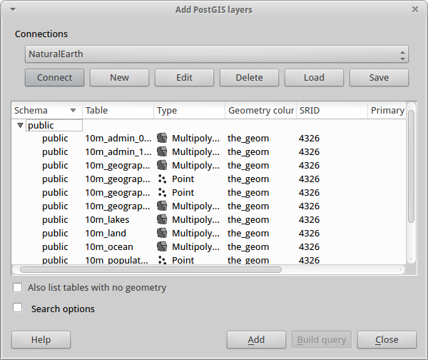

Для создания карты из данных PostGIS вам необходим клиент, с помощью которого вы сможете интерпретировать данные. Многие из открытых ГИС могут делать это, например, Quantum GIS, gvSIG, uDig. Далее будет показано, как сделать карту с помощью Quantum GIS.
- Запустите Quantum GIS и выберите
Add PostGIS layersиз меню Слой. Параметры для подключения к данным - Natural Earth в PostGIS уже определены в выпадающем меню Соединения. Там же вы можете создать новое подключение к серверу и хранить настройки для быстрого доступа. Нажмите
Edit, если хотите увидеть, какие параметры указаны для данных Natural Earth, или нажмитеConnect, чтобы продолжить:
Появится список пространственных таблиц базы данных:
Выберите озёра (“Lakes”) и нажмите Add внизу (не Load вверху, которая подгрузит параметры подключения базы данных),
после чего слой откроется в QGIS:
